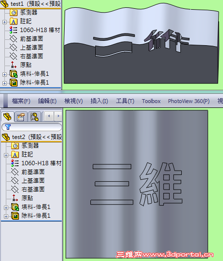

怎样在一个凹凸面上开等厚减重孔
发表于 2015-1-10 08:52:31 | 显示全部楼层 来自: 中国安徽蚌埠
在钣金上,切除个圆孔,再弯曲
阿帕奇 + 3
发表于 2015-1-10 10:36:08 | 显示全部楼层 来自: 中国浙江嘉兴
凸台除料到某面平移處
