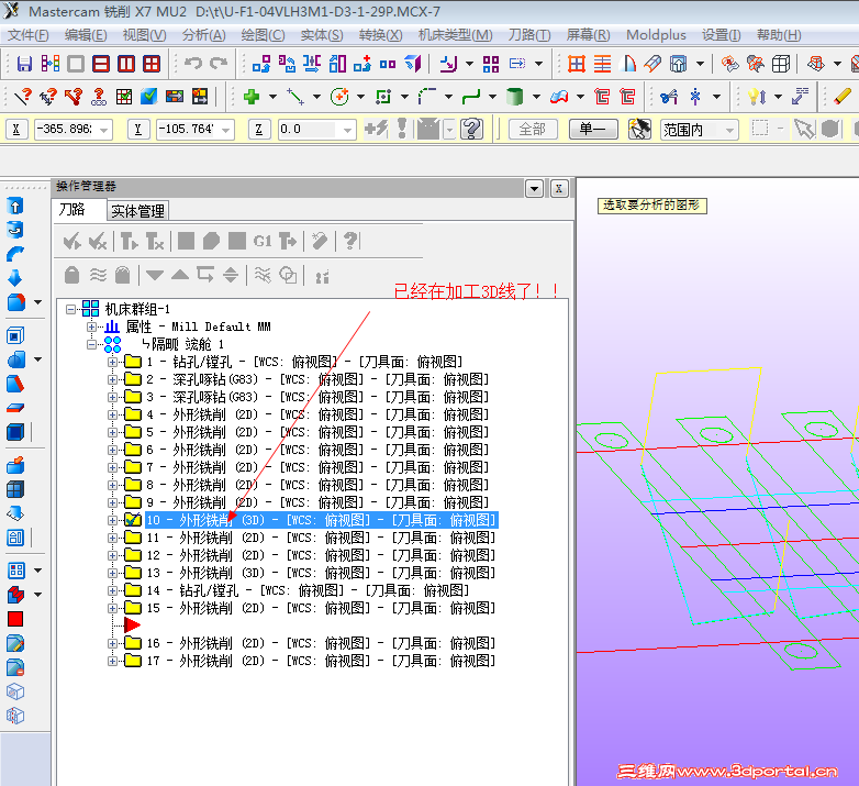

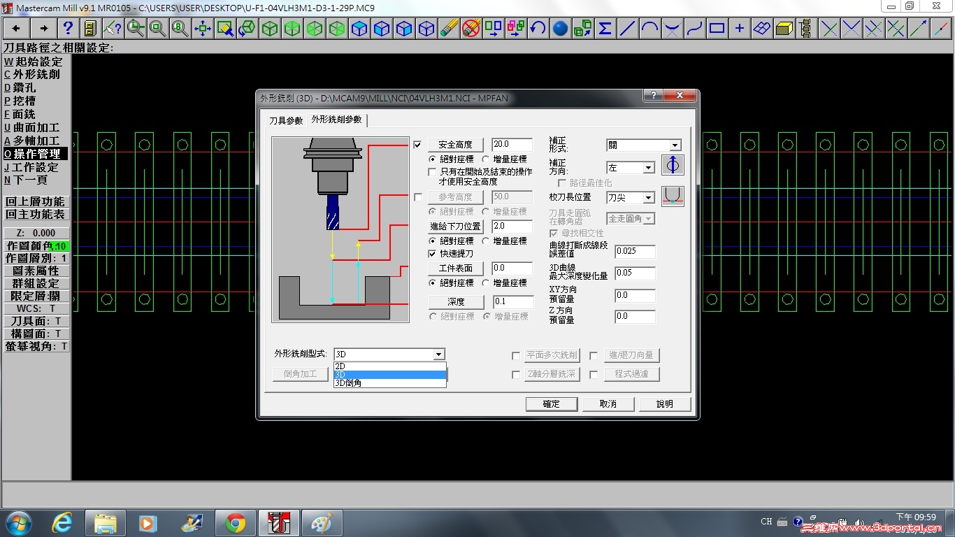

* J% X* {$ _& N" }, p2D圖.3D外形銑要如何叫出及設定,請幫分析10外形銑削(3D)

1 k! a8 B! O3 Y! V1 R# t* g1 f首先需要画3D线( V' ]2 V# r" C8 h- Y. a  l
有曲面或实体的抽取

发表于 2015-1-10 22:11:01 | 显示全部楼层 来自: 中国广东东莞
线不是在2D平面即可以调出设置。你的刀路编号10选 的就是3D线。你打开层别11就会明白了。

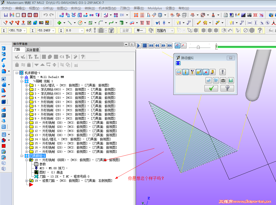

 楼主| 发表于 2015-1-10 23:47:09 | 显示全部楼层 来自: 中国台湾
yuanmeto 发表于 2015-1-10 22:11 static/image/common/back.gif
- D2 ?2 `" g) g线不是在2D平面即可以调出设置。你的刀路编号10选 的就是3D线。你打开层别11就会明白了。
" F# H+ U* m) j
謝謝,請問要怎樣串聯,我串聯后發現模擬刀具是斜的
发表于 2015-1-11 00:48:09 | 显示全部楼层 来自: 中国广东东莞
yaolong 发表于 2015-1-10 23:47 static/image/common/back.gif, z2 }$ }6 r; J7 D6 u
( e% W2 Q& @) X( P/ L: `; @! z$ l) y: A
如果是三轴机器必须在视图下串连,不能切换到其它视图进行串连 。

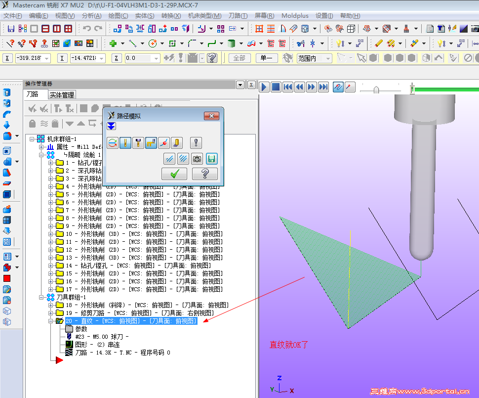

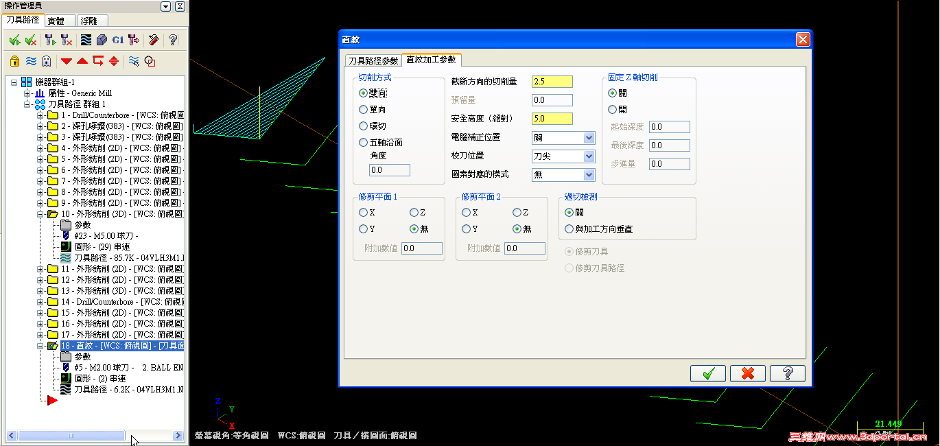

发表于 2015-1-14 12:38:12 | 显示全部楼层 来自: 中国河北石家庄
这个图的3D好像是螺旋向下吧,翻译的不一样
发表于 2015-1-16 10:31:02 | 显示全部楼层 来自: 中国台湾
( p* O- _- u) U: d+ J" M
2 l9 G" l/ H* a( S  B8 J5 Y直紋是正解!!小弟試了一下的確可以
