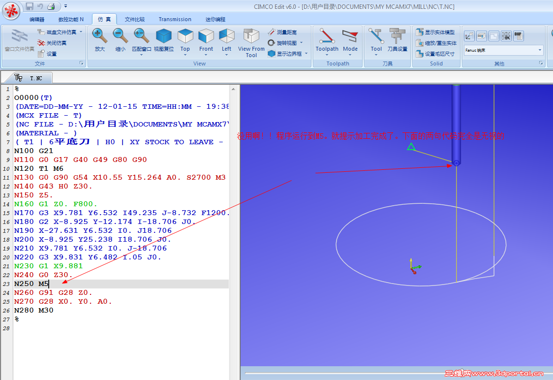

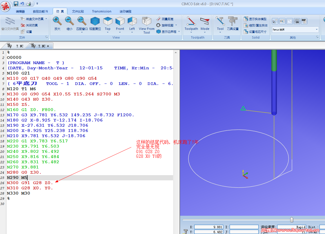

如何才能让cnc加工完后升起来退到门口来?
, z; c. e* a5 R; |1 o就好像在手动模式下。按下=号一样自动升起来退到门口来一样。
: L% {% e, b" V4 P- J/ x, g& o, e在没有刀库的机子中。 NC后面中的5 G0 O" i: j/ Q2 I% e0 C
G91 G28 Z0.G28 X0. Y0., |3 t8 M& o5 T: b/ \
完全没起到一点效果啊!!好像是多余的一样!!

 楼主| 发表于 2015-1-12 19:44:57 | 显示全部楼层 来自: 中国广东东莞
雷雨云雾 发表于 2015-1-12 19:32 static/image/common/back.gif, W5 V- ]$ J; Z( g, ]$ ]5 A
G91 G28 Z0.& t+ P4 S. L; R5 x
G28 Y0.
0 d" J, S( H0 P, j/ ]1 l. mM30
3 S1 r5 z; f( J7 R3 J
