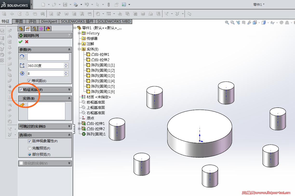

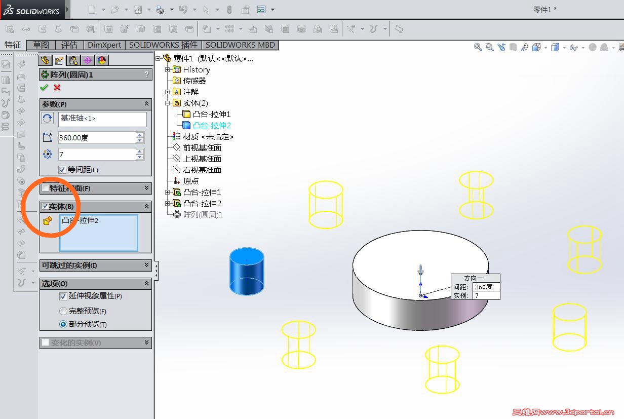

$ b) i) c) B9 g) h& l在经历了安装sw2015sp0简体中文版;再重装sw2015sp0简体中文版;删除sw2015sp0简体中文版,新装sw2015sp1.1简体中文版;删除sw2015sp1.1简体中文版,并搜索出电脑中所有包含solidworks相关文件、文件夹予以删除,再重新安装sw2015sp1.1简体中文版;反复折腾N遍之后,依然无法实体圆周阵列。! N# `3 D1 C$ i- X4 i
    本以为是sw2015本身的bug,可是经各位使用sw2015的网友介绍,无论是简体中文版,还是繁体中文版,或英文版,大家都没遇到这种现象。所以,我认为应该是下载的软件有问题。可是当我将sw2015sp1.1安装后此问题依然没有解决。似乎否定了软件问题……。网友“遥望未来”分享给我他安装好用的sw2015简体中文版,本以为可以再验证一下是否是软件问题,可遗憾的是这位朋友分享的软件压缩包损坏无法安装验证……。) q: g' f, e/ }9 q' W, [; S4 D
    今天选择了:先安装sw2014。试用证明:可以实体圆周阵列之后,再升级安装sw2015sp1.1简体中文版。- M; X' u. \5 l# ]9 }* ?5 z1 n9 a3 Y
    结果,神奇的现象发生了:新建零件,实体圆周阵仍然不可。打开用2014版做的实体圆周阵列零件,打开圆周阵列工具,实体也不能被选中。可当编辑2014已经做出的实体圆周阵列时,圆周阵列工具对话框中的实体选择框中却可以选择实体了,选择框左上角的对号也出现了、选择框也蓝了……。5 T' L0 c+ h4 N
    请教各位大侠:是安装问题呢?还是设置问题?还是……?我彻底晕菜了!命里和sw2015犯向……!??' s1 y0 w) G7 n
    各位大侠帮帮我这个喜欢尝鲜的sw粉丝吧……
6 P4 W0 i, z4 ~# N! D' Y9 d% p& E0 \& T2 |1 M7 p, C, [  h
这是编辑原2014做出的阵列3 r0 N! M! ^' n$ c5 Y* n
360截图20150112091431195.jpg ! P% a8 G/ h4 L4 D/ a: e
/ j4 X; A% Z+ k$ Z* k这是在上图的基础上新作阵列的情景
4 F/ h/ o7 ?: J& V0 R2 M 360截图20150112091539620.jpg
  s. ^6 W. u. z) u- Z' I' Z; Y6 P7 R  H5 N5 u
) ?! V+ H5 ~- y( m9 Y1 U9 }$ b

发表于 2015-1-12 18:39:12 | 显示全部楼层 来自: 中国河南郑州
很奇葩的问题,你试试15里面“特征和面”前面的那个勾能否取消掉,取消掉之后,实体前面的勾就会出现了。取消不掉的话,你就在草图里面圆周阵列再拉伸,效果是一样的。如果你真的很介意这一点,可以尝试重装系统后再重装SW2015试一下。

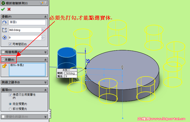

  x( @4 h, G9 o8 x$ l# |; q$ d+ W" D" Y9 D- d3 _: ?
如圖1需先在本体打勾
. o. `8 w  G3 @8 e
6 Q/ i( E. k5 b0 w$ u* R' G但如圖2,有時也會無法在本体打勾,只有退出把打勾的特徵取消打勾後,才能回本体欄,把本体打勾.3 y& T; J4 Z' z  K
) o0 O& R/ b, D# I0 T' W看1#的下圖,實体沒有可選取打勾的方框,就很奇怪了??) e  U, v7 D( ?' x: s: G
; J- E* K0 f. ]" j5 |1 ~
圖1

圖2! ]9 i6 j0 a4 {: T3 K  o
aa.gif , n# T# U1 h2 v

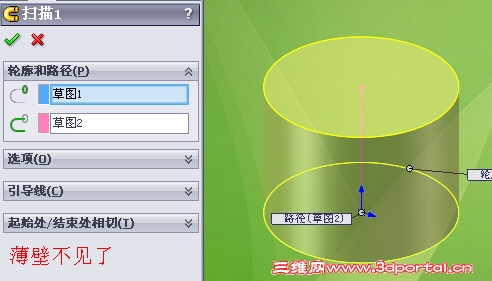

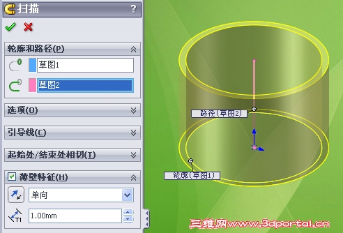

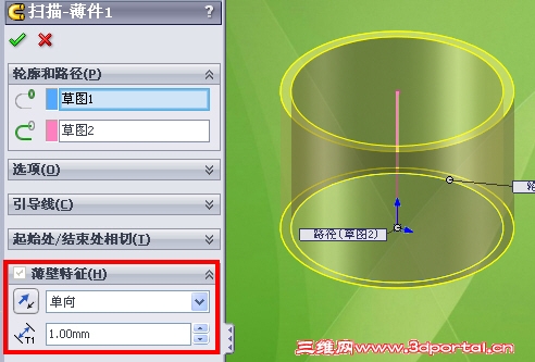

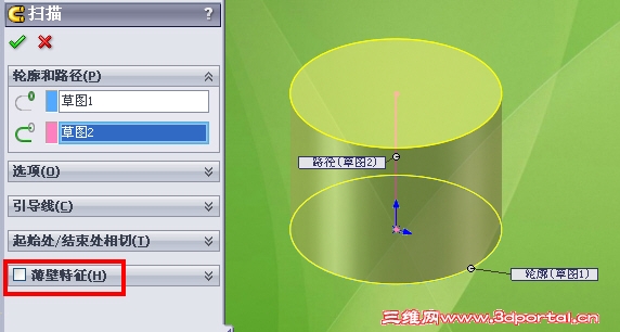

SW的扫描也有我个人认为不合理的地方," B% t2 {9 n$ T
例如扫描时不选薄壁,生成特征后就没有薄壁选项。' r5 j8 u) T( T, M
如果选了薄壁,再编辑时那薄壁却是再也去不掉的。
% Z* ~! |9 r; l0 c旋转特征也有这种情况。; t' Y7 z3 ?  x! l
a.jpg 3 G8 T0 j8 G* i5 H3 i
b.jpg 4 I+ Y1 q. e1 w

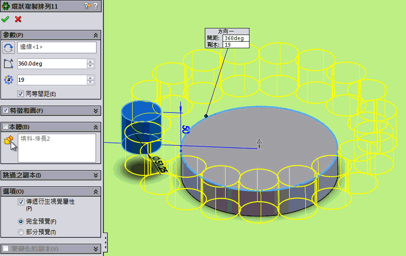

发表于 2015-1-13 00:30:22 | 显示全部楼层 来自: 中国广东肇庆

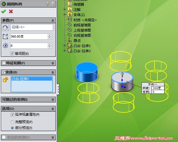

帮楼主验证,2015简体版没有楼主的问题。3 h8 a+ i/ X+ @# x, z
楼主反复折腾重装SW,说明SW软件本身没问题。
7 }! _" k5 \( y剩下的怀疑就是操作系统本身了,建议楼主装纯净的原版WINDOWS。
3 l2 Q* L# S0 s2 H4 n+ z

发表于 2015-1-13 22:01:10 | 显示全部楼层 来自: 中国广东东莞
" ]1 v9 I! F9 G  c: D0 `& M2 q5 R* q) q# g! h' o' n
不可能是操作系统的问题,应该是SW操作方法不对,我就没有出现楼主的这个问题,楼主请在阵列前不选择被阵列的特征或实体试试。楼主的错误是先选择了特征阵列并且已经阵列预览了,再选实体就钩选不上了,应先选择阵列类型再选择被阵列的实体' j; E- g1 v$ C* X) _
