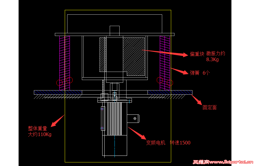

一个变频电机驱动一个  偏重块  转动,偏重块的  激振力约为83.8N,电机及负载总重量约为110Kg。这一结构由6根弹簧支撑, 怎么样选择弹簧?- G* l6 s( K- f4 R5 M! f
" M9 U5 G% E3 i+ T+ E自己计算了一下,弹簧需要d=10  D=80,有效圈数为25圈。

振动台?属实不了解啊,我们都是找专业厂家做,提要求就完了,自己不搞的。

自己不计算一下弹簧吗?
发表于 2015-1-14 10:22:08 | 显示全部楼层 来自: 中国辽宁沈阳
也计算,但是我们用弹簧的地方都是简单的弹力,计算需要的力的最大最小值和行程,然后按照样本选型就完了,没有你用的这么复杂。
