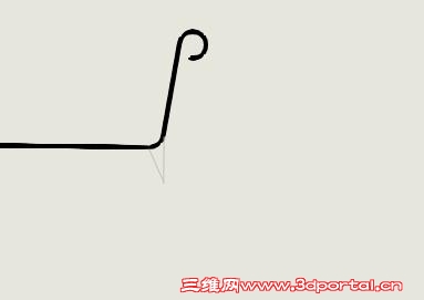

各位好!/ o9 ]3 N$ c8 X* B) R
上次我尝试2015时发现低版本的文件打开后虚拟交点会动。之前有朋友也提出了一些问题,但今天又碰到了奇怪的问题。交点生成时移不动,但标注尺寸后就能移动了。# |0 G6 F3 e* h/ ?. m1 U, B
1 W8 M/ l/ r9 B' B% n. C之前的版本没有碰到过。
) n6 r* ~* r3 K: _1 i3 H; Y4 P请各位试一下,是不是安装的问题,还是有bug
3 H1 r+ V; e+ h, h% h0 O% ?% L7 `' ?1 _  b4 z
360截图20150113114419839.jpg asd.zip (1.8 MB, 下载次数: 2)
 楼主| 发表于 2015-1-13 12:56:39 | 显示全部楼层 来自: 中国浙江嘉兴
请各位下来试一下。到底是哪里有问题,真心不明白。

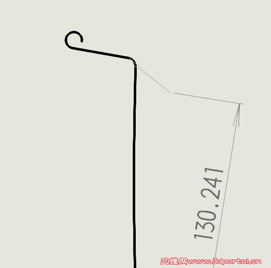

 楼主| 发表于 2015-1-14 08:15:57 | 显示全部楼层 来自: 中国浙江嘉兴
还是老样子,重建后是好的。但是尺寸标注后怎么搞都是会移动的。
$ C9 o& E& o; p7 W" Y. y. E! M但在2014时是没有这个问题的。

发表于 2015-1-14 08:53:23 | 显示全部楼层 来自: 中国辽宁盘锦
licoolicoo 发表于 2015-1-14 08:15 static/image/common/back.gif6 ?: P( o! h  f* Y5 h2 g
还是老样子,重建后是好的。但是尺寸标注后怎么搞都是会移动的。' ~) K3 T$ v+ e# p- r8 ?
但在2014时是没有这个问题的。
- o% U* J4 N% Y9 w8 K+ Q$ y# W- c9 [软件默认拖动了就可以动的。你可在系统选项里把这项改回来
 楼主| 发表于 2015-1-14 16:14:58 | 显示全部楼层 来自: 中国浙江嘉兴
好的。谢谢,我再试一下。不死心。
