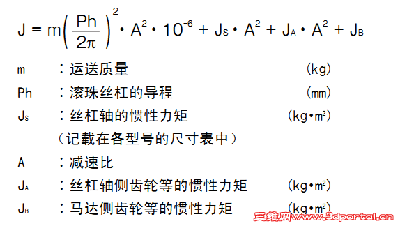

 楼主| 发表于 2015-2-14 04:03:49 | 显示全部楼层 来自: 中国湖北武汉
经过这么些天的资料的查阅,已经弄清楚这个问题了,计算公式见下图:
/ a) T$ z6 }; e/ } QQ图片20150214040620.png
  y8 n/ H4 F% D* N5 w' _! Y也就是说,计算的时候不用考虑功率(暂时理解为功率是不变的),只用考虑转动惯量和转矩就行了,由公式可以得出导程加倍,负载的惯量增加了4倍(导程的平方倍),这个时候就要考虑原来的电机的惯量与此惯量是否能匹配的问题就行了,OVER!
