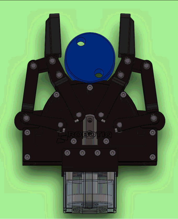

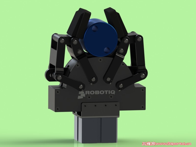

& `2 X- n- L" o' U- D仿設計SW 2015開啟軟件顯示的ROBOTIQ夾具,設計重點是盡可能參照外觀,6 q$ ]. Y- ?' a! R6 u  @0 v9 ?- H4 L
當然設計結構形形色色,這只是參考分享.
' n0 X, a+ c6 x# M' q- R0 Y) d) H% W* }9 A
: C8 b+ O/ E/ B1 C( V" P+ L  }7 }
2.gif 2 O6 o2 h6 ~! e$ g& A  N' q5 {7 M5 z
2 g- u" g3 [- F) v' S  S8 v+ W
SW2015 原始圖片  J+ p$ M$ t' `) O1 q$ G+ |8 H
sw-ROBOTIQ.png ) L. i, z6 u( T- y# ~5 M
4 y) E. x5 l) h1 i+ ~: d
  w0 W( q7 ^' A! l9 Q+ C) d1 f& Y; b- R. m$ M% ?6 f/ @
4 y5 t1 `" a- [

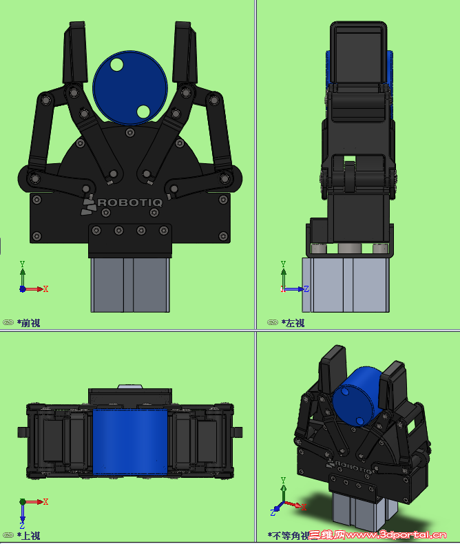

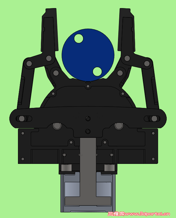

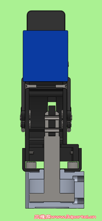

補加視圖給對設計結構有興趣者參考0 `$ ?# {. A# ^0 [. @! s- @
# v& C5 H3 G& S; `6 i 3.png / R& J5 x! J8 |4 r
7 P4 X4 l# f/ ~6 }5 j. e. e
3 Y, y5 A- E8 u  Y% ~, T2 b$ Y6 U9 a& h3 W: ]4 i3 H
 楼主| 发表于 2015-1-14 08:33:39 | 显示全部楼层 来自: 中国浙江嘉兴
寂静天花板 发表于 2015-1-14 08:04 static/image/common/back.gif
5 N1 R# d! n0 m( B+ o% k' u6 q7 ~与机械概念设计出来的机构在活动时还是有些许不同的,比如中间两条斜杆是可以活动的,而梁大这个是固定的, ...
# ]$ ~% p  h; l1 ehttp://v.youku.com/v_show/id_XNjY3MjQzMjEy.html
* L; J3 }% ]3 E# C' e  F謝謝寂大關心,是有看到如上之動片,誠如所說两条斜杆是可以活动,2 s1 O; a( m0 W& V  L: p6 ^
但就不知道如何在結構空間設計安置兩個動力源(本主題是一個汽缸動力源),5 z- a- I# J3 E5 W$ y
不然就要一個動力源同時控制两条斜杆了,  K+ z, b, r) B) f
寂大若是瞭解煩請分享了,非常有興趣知道.

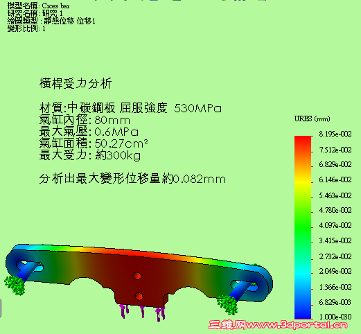

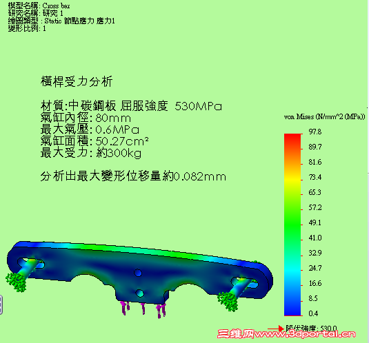

 楼主| 发表于 2015-1-14 11:50:56 | 显示全部楼层 来自: 中国浙江嘉兴
關鍵零件的受力分析
& p; s. G" ^' Z6 R- i
6 P9 V" T2 ~9 m" T6 D capture_01142015_114511.png : b1 g" S0 K) e) A
