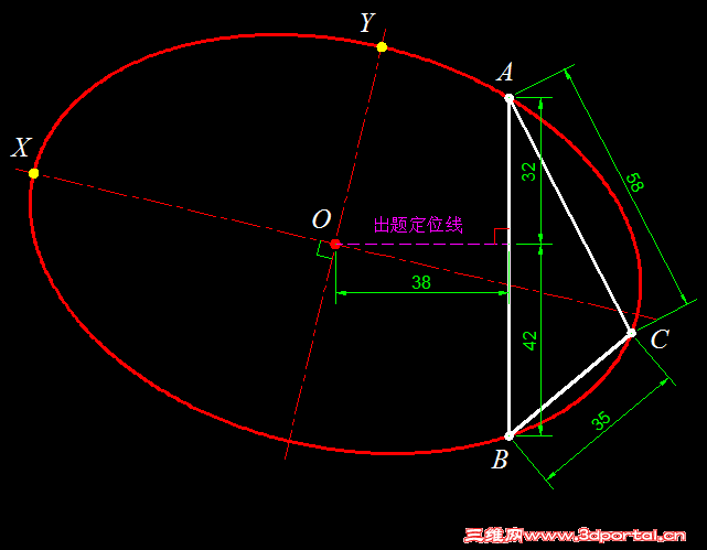

[分享] 已知中心及其上三点,求作椭圆
发表于 2015-1-14 00:13:04 | 显示全部楼层 |阅读模式 来自: 中国北京
6 y% x4 a1 n6 S  V) R4 j- E) G2 z' p' N" q  L
本题是继这个http://www.3dportal.cn/discuz/fo ... ead&tid=1449246【作出最长值(不限软件)】帖子而来,该帖椭圆中心可知,同时也可以随便得到椭圆上的三点。2 I) g: {, O) y. E# \! a7 D1 h$ t
0 [4 m+ U7 y* e/ a
几何作图作出OX、OY的方向与长度即可,ACAD则画出整个椭圆:( {. X1 C- [1 h: m/ m
4 u7 ~$ V! D4 I: o  E- f: M(这类问题在工程实际中很实用。)
6 X2 Q7 C; ]% q. o5 w$ _3 p7 C1 }
tuoyuan.png : C" L9 ]% G4 k$ m7 d
参与人数 1三维币 +20 收起 理由
woaishuijia + 20 发起技术讨论

发表于 2015-1-19 14:23:08 | 显示全部楼层 来自: 中国湖北黄冈
已知椭圆的中心点,将3点代入椭圆的一般方程,用解析几何的方法计算即可。

 楼主| 发表于 2015-1-19 20:34:06 | 显示全部楼层 来自: 中国北京
tangcarlos3d 发表于 2015-1-19 14:23 static/image/common/back.gif
" `+ J. A/ u5 W: d% E$ }- H6 O已知椭圆的中心点,将3点代入椭圆的一般方程,用解析几何的方法计算即可。
+ k/ A) V: ~3 r' B& ]可以不解方程,有纯几何方法解的(指能作出椭圆的长短轴的方向与长度)。

 楼主| 发表于 2015-1-20 00:04:33 | 显示全部楼层 来自: 中国北京
lisc2000 发表于 2015-1-19 22:02 static/image/common/back.gif! }; m/ k9 `: ]9 x# S  u
能给出长轴和短轴的公式吗?和水平角度的计算
+ K+ l9 G; ^" K! q( p
已经整理好一种几何解法:0 O! I6 U6 P& T4 x
7 p0 S( D9 @  I0 t! E. {# K: e
前面的说明:
; a  A& J" H7 L$ D8 b) F+ v, V$ A4 c6 D4 j7 @) A0 I
d001.png ' Y" d6 e: [* d
2 `7 |% n" a* i, q6 J作图过程:+ j8 {! H  s! u' W" g1 ^' C
& k' O5 M. q; ~. w
d002.png - c0 `+ x/ y+ L. s( R  q6 Q
/ S8 |  [7 l: u# W) k1 X; X d003.png
; X0 X0 G( d4 l, v, Z下图是OP的作法:2 O5 w. h. w# f
d004.png 1 L+ n+ w: v: y4 J
最后完成椭圆的长短半轴:
) q. M- H& F2 F# `$ i0 n9 D, U! ]/ z3 q: p+ ]# I4 W* C) Y  Q
d005.png # s9 d. ]0 w  Q# z5 Z) P* o
5 i2 A" Y  v( S: Q3 @
' d* U/ V& m7 F. v% B* k# m
参与人数 1三维币 +30 收起 理由
2005llnn + 30 技术分享

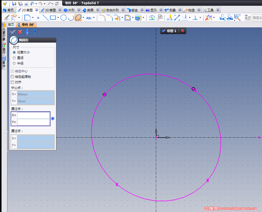

TOPSOLID
& Z0 V0 U9 S, P4 k/ o  k- F用中心点加圆上两点即可
点评
做不到。结果不唯一。再增加一个条件才可以,比如轴方向或椭圆上的另一个点。  详情 回复 发表于 2018-3-16 05:11
发表于 2018-3-16 05:11:36 | 显示全部楼层 来自: 中国北京
JCKFC1997 发表于 2018-3-15 20:02
2 l1 Y9 G7 N# n( v  }: B1 gTOPSOLID 6 s; }$ T/ L" p+ Y
用中心点加圆上两点即可
: Q4 d1 g6 N4 j6 Y* k- H( l/ }
