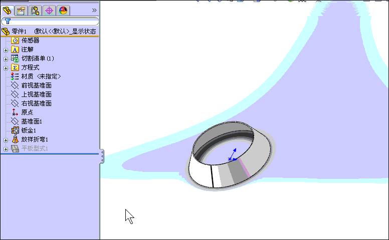

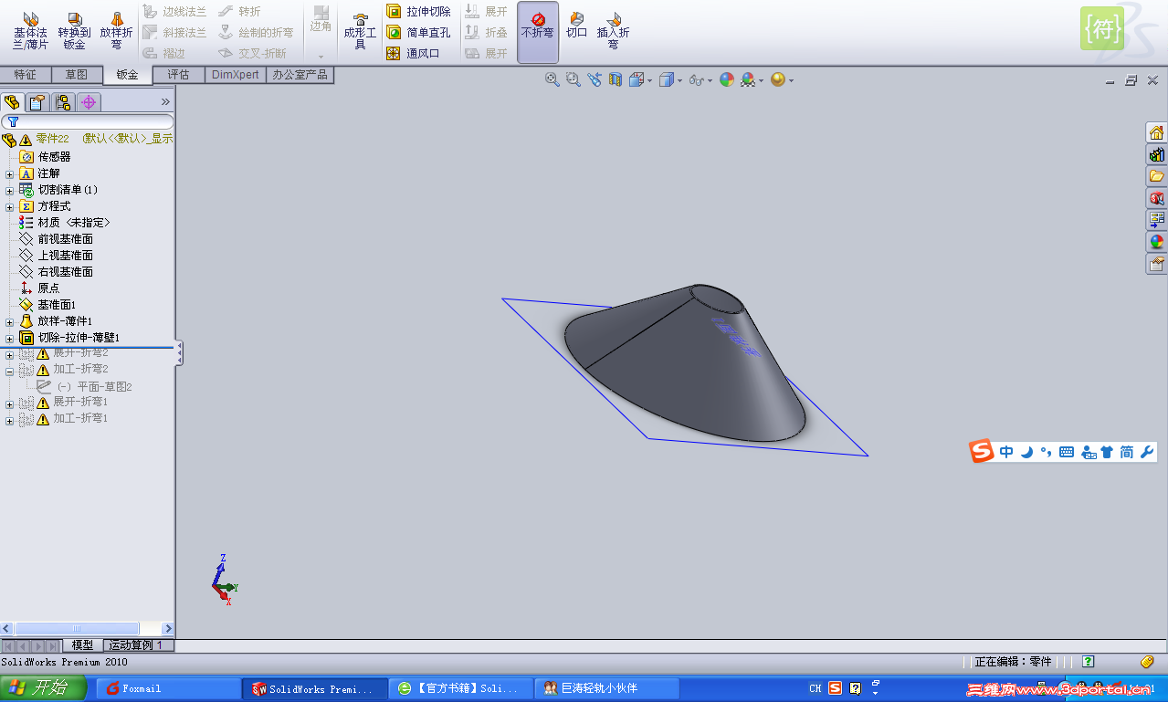

) v7 m+ \/ w; Q: V本人刚刚自学solidworks2010,不是很懂啊,请问图片中模型如何展开,安装http://my.tv.sohu.com/us/63314504/24990053.shtml视频操作,就卡在钣金折弯这一步,还请各位大神赐教一下,谢谢' |" L/ T" m$ u; B" T9 N, I

+ r0 t- q! D) [7 r$ I9 ^0 T你的钣金件制造错误,正确的下角有个平板模式

您好,你的这种方式我知道啊,但是我想问为啥我的这种方式不可以啊,我是按照网上视频一步步做的啊,但是就是卡在添加折弯这个环节了,是不是由于我画的圆锥体,而他画的是圆柱体呢,初学者问题比较低级啊,不好意思     网络教程视频链接http://my.tv.sohu.com/us/63314504/24990053.shtml

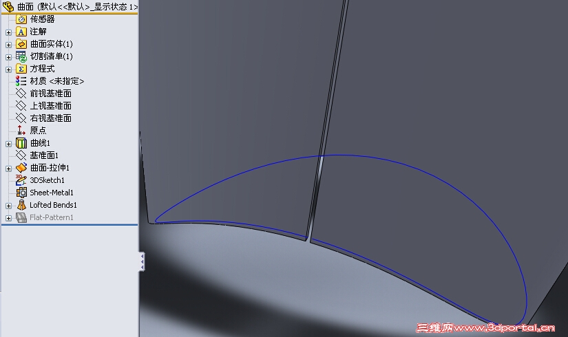

因为你的圆锥是放样出来的。放样出来后你选取边线会出现非线性边线。你用拉伸或旋转出来的圆锥就没问题。/ Z/ u! V, D2 M
如果你要放样出来。那么就必须先画2个开环的草图,草图的切口在同一位置。然后在用(放样折弯)命令
