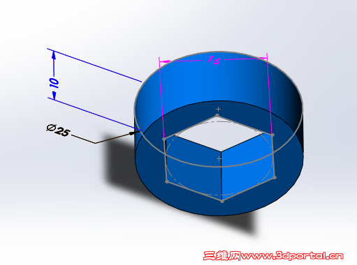

下载了一个有配置的文件模型,显示了它的特征尺寸,) l0 F& H* q' X0 ^& H. A6 n3 K
桃红色的标注尺寸是配置的尺寸。* `, C& P+ a( F4 k) e& s
但是我自己不会设。为什么就16这个尺寸是桃红色的呢?这么设置的?

# p5 ]2 }+ F/ a1 Y0 @應該是從動尺寸  c" z1 h! k0 a( V% ?
從 工具=>系統選項=>色彩   去改
