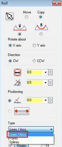

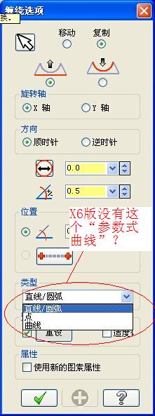

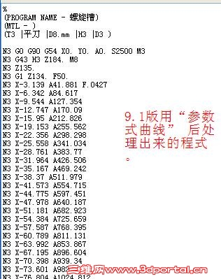

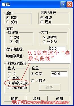

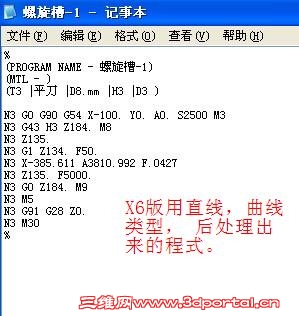

如图  :9.1版本缠绕中有“参数式曲线”  。而X6版本只有曲线 直线 圆弧处理出来的程式根本就不能用, 试过把直线打成一段一段的结果还是不行,  害得我又重装了一个9.1版本来处理这条直线。    大神们知道X6版“参数曲线”这个选项在那里调出来吗?还是压根就取消了 或是用什么代替了?  谢谢大家$ J9 g7 n3 o. H5 M) k

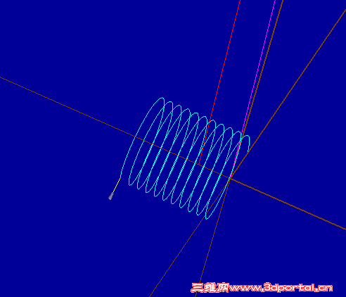

谢谢版大百忙之中抽空帮忙。。。 里面 俩个刀路是复制的。  俩条曲线不一样(其中一条是9.1版转进来的)。 TTT.rar (549.03 KB, 下载次数: 42)

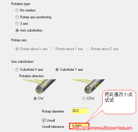

发表于 2015-1-16 16:48:25 | 显示全部楼层 来自: 中国上海
替换轴 里面吧( c: ~( F: T+ S: h# ^  b; ?

9 |' u. T9 }4 W: A. A& p看看果然没有此功能了
( |6 r. G$ o& A3 s1 V看来只能采取别的办法了

% I& t" u  \8 e! U都在里面啊  ,俩条线俩个不同刀路
发表于 2015-1-17 10:21:26 | 显示全部楼层 来自: 中国江苏连云港
在文件-设置里面搞一下

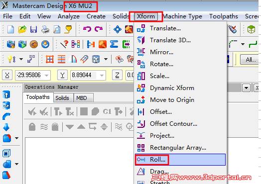

发表于 2015-1-17 11:13:19 | 显示全部楼层 来自: 中国浙江嘉兴
363485543 发表于 2015-1-17 08:23 static/image/common/back.gif. E4 @2 y; G. }. e
版大,  X6没这功能岂不是很尴尬。。   其它版本是如何搞的?     谢谢
2 A+ u9 w2 e, A3 P/ Q! U2 c
其实也不难,X7以上可以直接在平滑过滤里设置点距离,X6只能打断曲线成指定距离在做刀路了~
