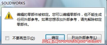

/ R6 r) ?( X% Y8 l6 M0 \$ [零件是在装配体里画的,参考了原装配体的零件特征,但是重命名只是总装的名字变了,为什么参考关系也丢了?有什么办法能保留下来?# e8 Y  O9 l1 a: h

0 u" }$ J0 J$ ?% j1 t/ n QQ图片20150117200553.jpg

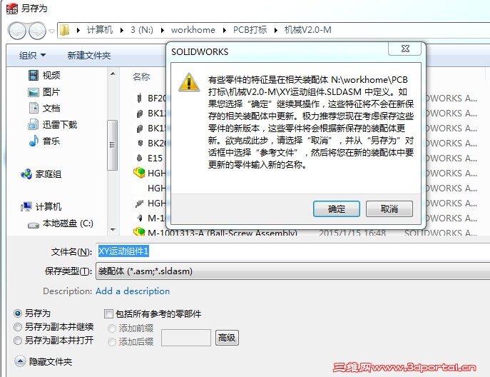

# W- Z  Q" W: r  W7 z8 r; G* \" e* b3 H QQ图片1111.jpg   B& ?/ T6 n( k5 z- H9 c
补充一下第二张图片,是我在点SW-文件-另存为一个新名字时弹出的窗口,也就是说不要直接这样改这个装配体的名字,而是在SW EXPLOR里改是吗?

装配体另存为新名字?为什么不直接改装配体的名字?如果是改装配体里的一个子装配体里的名字的话,用SW explorer改吧,或者用打包功能在打包时设置好文件名。

用SW explorer改名字,参考关系也跟着一起改了?
发表于 2015-1-18 01:13:53 | 显示全部楼层 来自: 中国浙江嘉兴
右键 那个solidlworks文件, 改名 即可,前提是 您安装组件中需要点选 “SOLDWORKS EXPLORER” 这个组件,您试下看看。。。这样的话方便一点。我以前也是另存为 ,然后选择“文件”中的,“保存全部”这样也能保存,但是不如 右键 改名来的方便一点,您试试看下。。。

如果单机做sw,我建议你习惯先从sw explore入手进行管理文件
 楼主| 发表于 2015-1-19 21:44:08 | 显示全部楼层 来自: 中国湖北黄冈
直接用右键重命名总装体,里面有的零件是基于原来的名字在总装配体下设计的,直接重命名会让原来参照旧装配体名字的零件丢失参考。
