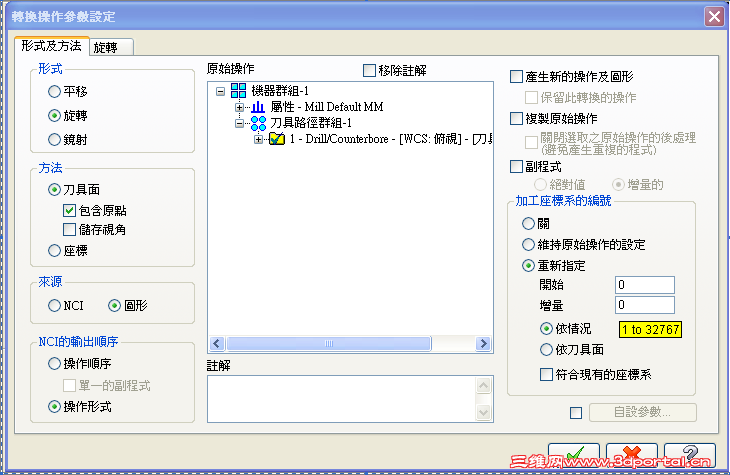

打开后处理找到 workofs$ + 54  把前面的删掉留54即可

你那是强制更改为G54,如果要处理G55或G56等等怎么搞?手工改?其实编程的时候可以搞定想出那个就出那个想出几个就出几个的

右击加工坐标,增量改成零,- X8 @; x) [+ }% {
  不谢,我叫雷锋
发表于 2015-1-19 22:48:14 | 显示全部楼层 来自: 中国广东东莞
要全选刀具路径

增量無法設0...X6的

# N+ h$ q: L* z. s8 d+ y2 U5 ]8 Q他说的是全选刀具路径右键改加工坐标重新编号

, C7 Z' ?; L# J0 j' o3 _% R你的方法没用呀

       把装换的时候,那里也是一样改

( P& L0 y7 X$ L  v) Q" r, s上面那位兄弟截的图一样

ok  搞定。
