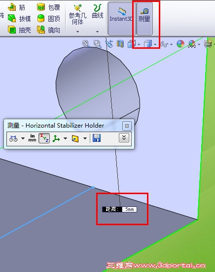

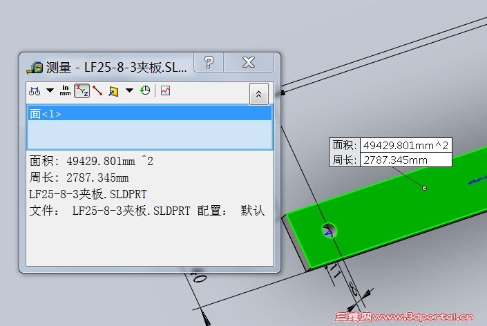

电脑用得多,视力有点下降,
3 t/ |5 k( P, W& m! {. f画好零件后用测量工具测量时,觉得显示出来的字体太小,很费眼神啊,6和8有时就要定神才能看清。
" p# g" I% B0 c+ T请教各位如何把测量工具显示的数字字体调大?/ p' c/ n. l0 l
- U( U, t4 i: M0 [ Snap4.jpg

 楼主| 发表于 2015-1-20 09:47:44 | 显示全部楼层 来自: 中国广东肇庆
hero522 发表于 2015-1-20 09:37 static/image/common/back.gif
9 L9 b/ M' L/ H4 d
改尺寸的字高只对标注尺寸起作用,测量工具的应该是系统默认的,请教英雄大该怎样改?

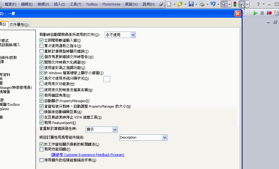

发表于 2015-1-20 10:09:57 | 显示全部楼层 来自: 中国台湾
keilei001 发表于 2015-1-20 09:47 static/image/common/back.gif4 {- |, a* j# t/ I4 w( S
) y8 H  Q2 M  D: p
不好意思,變更量測字型找不到

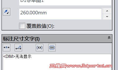

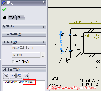

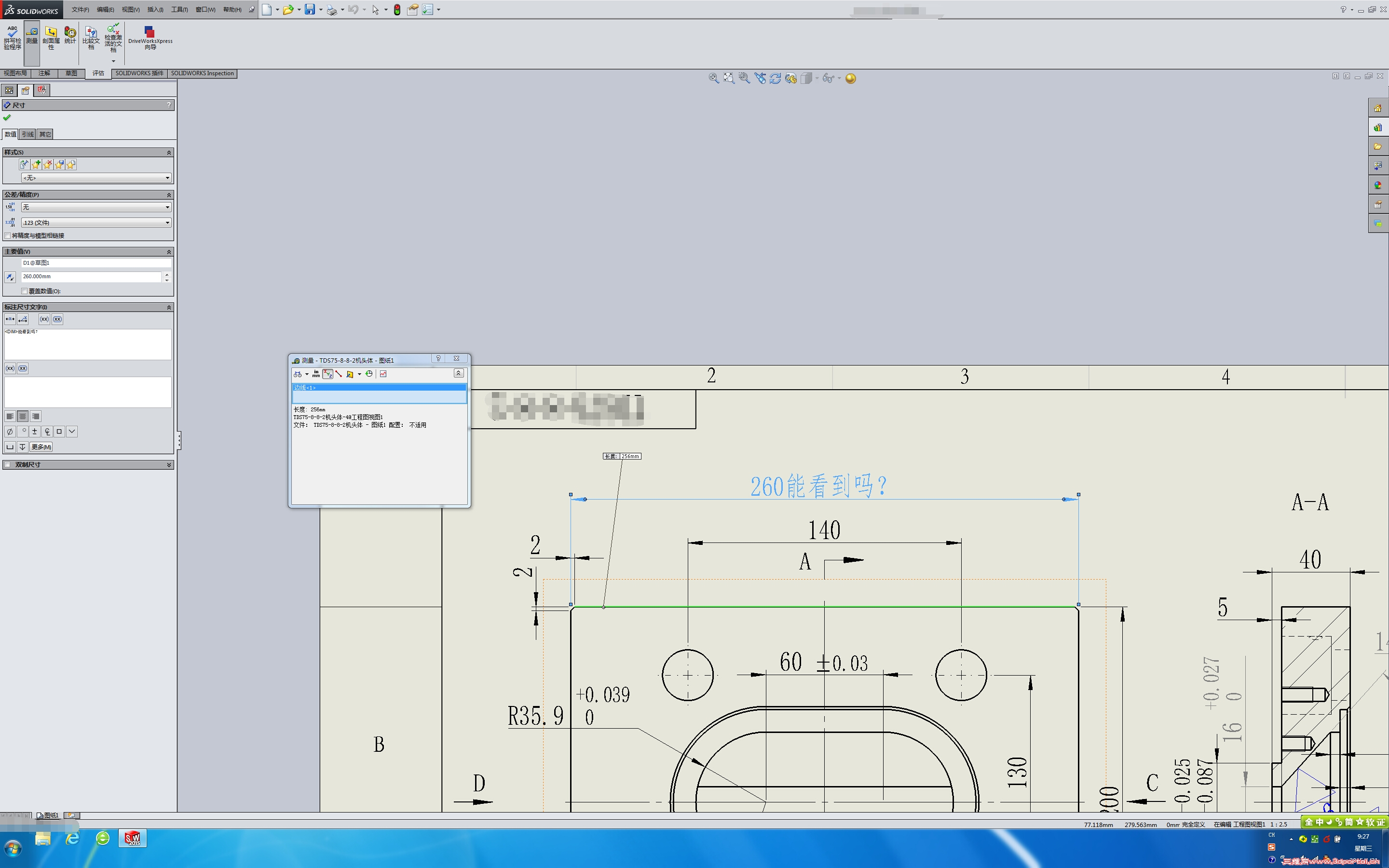

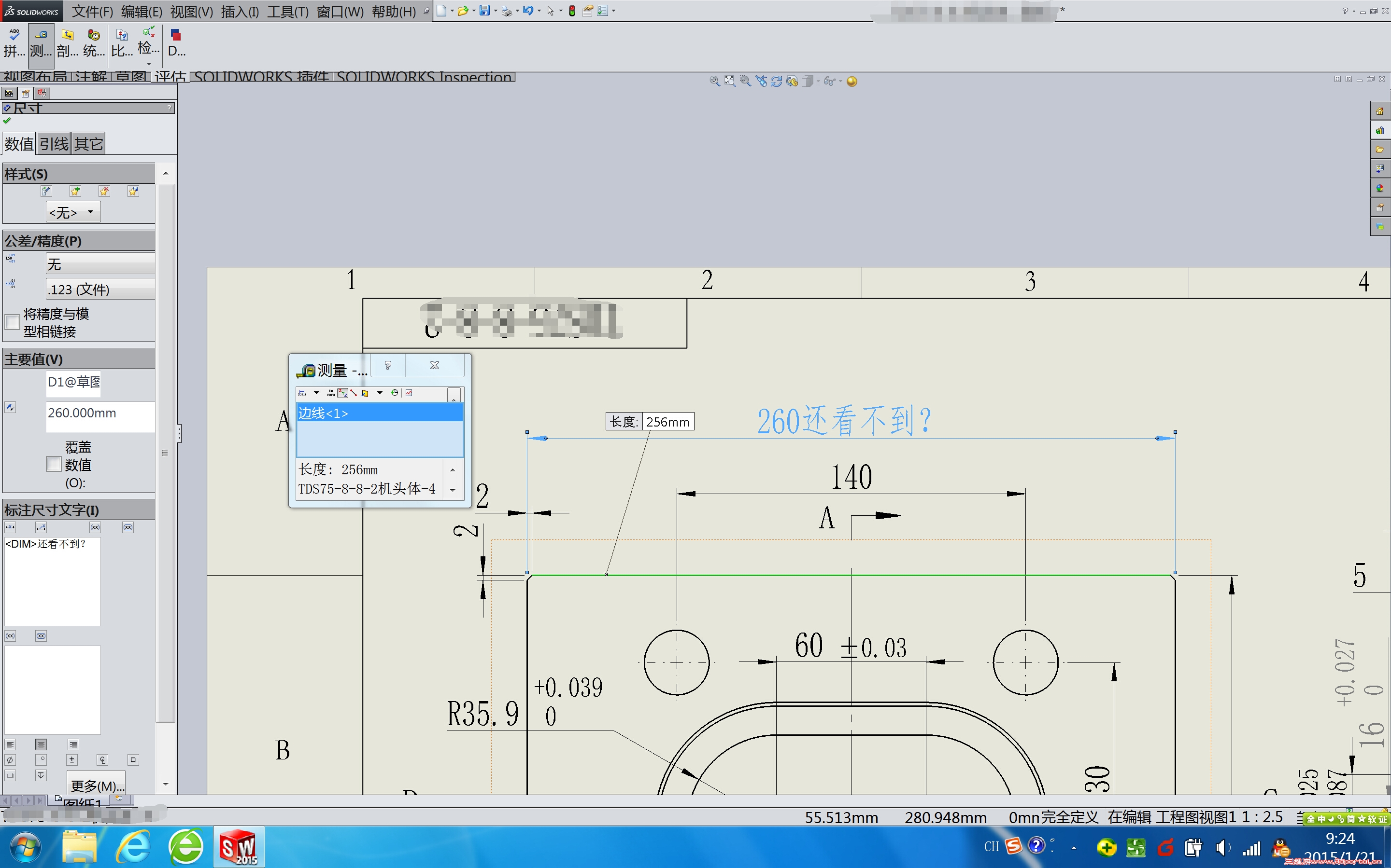

发表于 2015-1-20 10:31:12 | 显示全部楼层 来自: 中国浙江嘉兴
這個更無奈,尺寸欄加註記文字(如圖紅框)時更看不清楚,目前也是無解!& I7 @1 x+ K9 Y( E3 e
; d: y. N* ?3 S5 I  ~( u4 H( t, F% w4 o capture_01202015_102406.png ) A2 v0 B' c/ k0 a# v4 s5 l9 D1 w

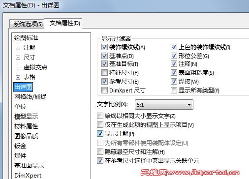

发表于 2015-1-20 10:37:18 | 显示全部楼层 来自: 中国江苏南京
jinqin11 发表于 2015-1-20 08:55 static/image/common/back.gif6 h! ?! d3 l0 o: T
测量还好,有个下拉表格,我可以看见。6 ?4 J9 ^# f: q5 h* b8 k0 }* [
但是这样的情况,我都晕了
4 S) c& q3 K  F1 P- [. p0 z4 {0 t. H其实你这个可以在 “文档属性”  下面  “出详图”--始终以相同大小显示文字  勾选却掉 ,你放大 的时候 字体就会一起放大

 楼主| 发表于 2015-1-20 10:41:52 | 显示全部楼层 来自: 中国广东肇庆
ryouss 发表于 2015-1-20 10:31 static/image/common/back.gif/ Y0 N$ w( p$ `' d' w4 T
0 }2 l  q9 a/ ]  h7 t+ d相信这个是历史遗留问题。
1 D2 Q$ Z! I3 P0 z1 ]$ a7 [) S早期的电脑显示器分辨率一般为1024X768,  z% [! {- Q9 w% G8 v
这几年显示器分辨率大幅提高,SW没有改变相应的显示设置。

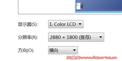

( T1 q- v8 Y4 J9 {  o这个问题是屏幕分辨率的问题
' \/ S0 ]- d1 J) Y; W) J: x6 [也就是windows 系统的问题$ C) X5 d4 J* p" J
和软件是没有关系的
6 h' J5 a% ?) m. J2 ~, u8 D& F2 i  Z5 S/ s5 ^' O, u+ i7 `3 E6 Z, a

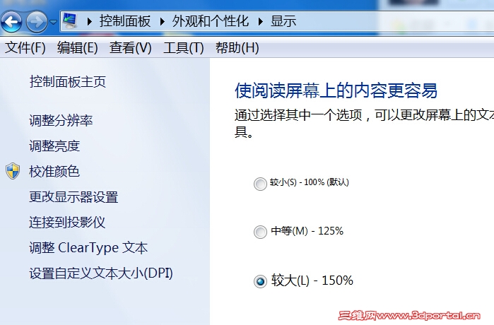

你可以通过调节windows字体的大小来改变
/ v6 Q; X5 j' V2 P, w- h4 _  L, n5 p7 G" u' `' c* \  Y
包括楼主的问题 也可以得到解决!
& R/ m1 {0 }( F% W7 @9 d0 F
0 z3 z2 P  R- ~( U7 W我的屏幕分辨率是:2880x1800  屏幕是15.4寸. x9 \3 ~$ _: P6 g2 w) }" R' I. u
如果不改设置,那个字小的你都受不了。。
  Z; ?5 P2 `, |& H QQ截图20150120105109.jpg / l/ ]- a, k6 w3 V3 B
( T* X( y# l% v3 y( N( s  [* \2 Q! O% x0 ?
具体更改位置& @, y; y# W0 ~6 g) L
QQ截图20150120105335.jpg ' P5 I* e' A- l7 r3 R

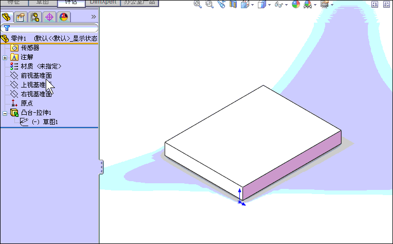

. N, W3 z( E+ u0 c( h* x你也可以单独打开“设置自定义文本大小(DPI)”  进行更大的设置3 q4 D# j( R- P2 W/ K2 F  M& C
- C  y4 H- ~( i& N) E3 @: W下面图是设置后的效果!7 A/ p9 V& h- c4 `( ~" W% l
$ c  ~, o1 ?, Y QQ截图20150120105605.jpg QQ截图20150120105703.jpg & G( m3 C0 V" J7 @

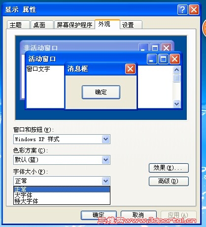

/ z% ~# K) ^( ~3 y8 P) b+ m! o! R另请教在XP中应该怎样设置?
发表于 2015-1-20 12:00:03 | 显示全部楼层 来自: 中国江苏南京
keilei001 发表于 2015-1-20 11:09 static/image/common/back.gif
6 v; @6 J* `& i9 G& k$ ~好方法,多谢指教。2 x( k; y/ P4 q  v6 e
另请教在XP中应该怎样设置?
* }( p3 \8 u6 e# r1 O
QQ图片20150120115818.jpg 6 G- ], J9 `2 e! h" U) B
6 [# T# t* i/ t+ I: J7 l
XP 就在这个界面   3 `/ B1 `$ Y+ S9 j- v% P8 w
阿帕奇 + 3
发表于 2015-1-20 21:30:19 | 显示全部楼层 来自: 中国浙江嘉兴
寂静天花板 发表于 2015-1-20 21:15 static/image/common/back.gif
. j0 p. _& f- l- O2 e0 Q回寂大這對7#之情況沒改善

 楼主| 发表于 2015-1-20 23:51:02 | 显示全部楼层 来自: 中国广东肇庆
gmdgm 发表于 2015-1-20 12:00 static/image/common/back.gif
! N& K7 D3 `+ N. _, u& PXP 就在这个界面
4 X4 U9 d) Z7 _$ t( m不知是不是我不会弄,按老大的方法在XP中没效果。

 楼主| 发表于 2015-1-21 10:39:09 | 显示全部楼层 来自: 中国广东肇庆
gmdgm 发表于 2015-1-21 09:36 static/image/common/back.gif/ i: o* \  o6 d
可以自己尝试更改一下 系统字体改大 和 调分辨率效果是差不多的7 t1 {( e% L% w4 q1 O* x) H3 k4 k
只是系统分辨率小了,字虽然大了,但是屏 ...
: a) O: S( a1 ?( B" X# Q在XP中改来改去还是没效果,不折腾了。
