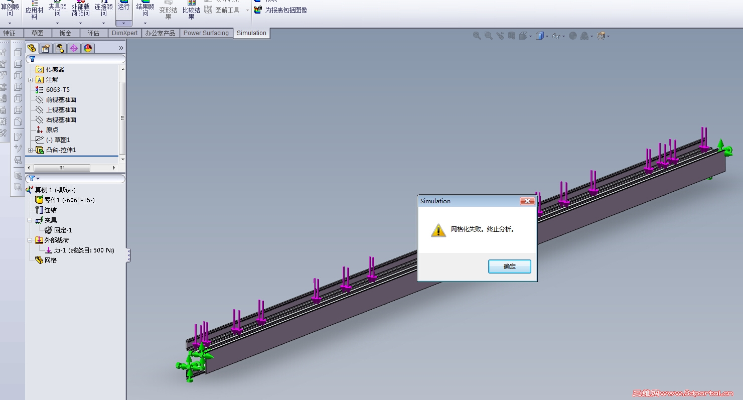

为什么分析  不成功   是不是不能壁厚太薄  我这个壁厚1.5mm样子

壁厚1.5mm,网格取0.75mm试试。
发表于 2015-1-20 11:38:12 | 显示全部楼层 来自: 中国辽宁盘锦
找出不能划分网格的原因处理啊,软件有分析原因的功能

! j: d1 N3 m5 y9 ?  s找出不能划分网格的原因处理啊,软件有分析原因的功能
6 T% b1 V3 q$ V7 V  w8 f分析失败原因 处显示  一些面和变现失败  总共100多个地方 真麻烦
 楼主| 发表于 2015-1-20 14:06:35 | 显示全部楼层 来自: 中国广东佛山
股海一客 发表于 2015-1-20 14:05 static/image/common/back.gif
' D( r$ A% }% y/ X6 \2 W分析失败原因 处显示  一些面和变现失败  总共100多个地方 真麻烦
- a7 w+ X- R3 _! v               边线失败

; G+ S! r) U4 J1 O) y+ y. d壁厚1.5mm,网格取0.75mm试试。
8 E  S% K8 i  B& @  Q8 y0 A- ?* c- ^能选择 那么小的吗?

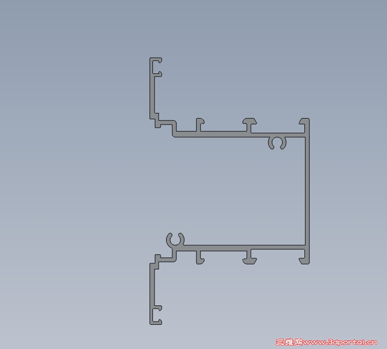

/ W% Z! Q2 u# c% ]) j7 l) K  C/ t* s一般用于分析的模型最好去掉圆角,并将尖角填充成钝角,尽可能将模型向已知的梁构件形状改造
, u0 L+ b. q' B( f+ W% \4 ~
我开始也是认为是否是形状问题,可是我改变了整个形状  还是依旧  没解决问题,  我就把它改成一个槽了  边上的凸点以及荆条都去除了     问题依旧
4 h, m4 k- O7 ~) g分析失败原因 处显示  一些面和变现失败  总共100多个地方 真麻烦
6 a; A+ I; ]& a1 q0 R- v估计是网格尺寸太大,按道理最小网格单元尺寸要小于图中最小的几何单元的边长。
+ g5 s  }* R+ @$ M& o所以在划分网格前要把小圆角、倒角去掉或者把R加大。
4 C$ h7 B; ?; `+ ^# b) g仅供参考。

把不受力且不影响分析的局部结构去掉,圆角、倒角简化。
4 {. a' w! E" m, b& I另外个人感觉工件是开口薄壁件,可能有侧向失稳的可能。是否可以直接简化成2个竖直梁来手工计算(先假设不侧向失稳,如失稳则再可以按失稳条件计算(手工或SW))。

$ I' F# f- @+ I0 l* B把不受力且不影响分析的局部结构去掉,圆角、倒角简化。4 W2 D$ g! A. b4 e# d$ W, _
另外个人感觉工件是开口薄壁件,可能有侧向失稳的 ...
