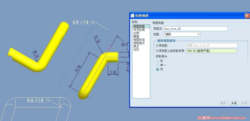

proe4.0辅助视图单箭头怎么添加,箭头选项里面只有一个双箭头没得选择
发表于 2015-1-20 13:27:04 | 显示全部楼层 来自: 中国湖北黄冈
- \3 m0 H* h1 _7 U) h+ {8 E5 ^4 ]' }9 u5 w4 ?6 a5 _8 E
右键点击投影视图,选择“属性”,在“绘图视图”中第1项视图“视图类型”下“辅助视图属性、投影箭头”下选择“单一”、确定即可。
  m8 U3 I- U% M( e0 T; I默认加完投影图后是没有箭头的,需要手动右键点击该图,再选择“添加箭头”后才加上箭头。
" N% h& {8 C$ n5 h( \具体见附图。

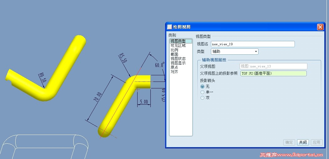

7 o  U, G8 j& u- B! i$ f/ f我这投影箭头一栏下面没有选项?1 G( F. E/ {) q1 ?
不清楚是哪个设置有问题?

刚才想截个图没弄好,就是上面的无、单一、双这三个选项没有

4 {6 V1 V" N& A% A* c  N" @打开4.0查了一下,确实没有5.0中所示的选项。
