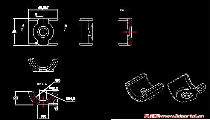

! l$ ~; o5 U+ k$ ?9 a楼主不会用pro/e,只会CAD,前辈们帮忙把附件里面的图纸标上尺寸好吗?百度了都没有好用的方法。+ ?1 A" F' w4 z' X# f

发表于 2015-1-21 11:37:45 | 显示全部楼层 来自: 中国安徽合肥
你看看,可不可以。

 楼主| 发表于 2015-1-21 13:54:43 | 显示全部楼层 来自: 中国广东深圳
yinchuan99001 发表于 2015-1-21 11:37 static/image/common/back.gif! H+ D2 }! [8 F7 K3 S: b7 P. u
你看看,可不可以。
& r# E# Y$ X: f8 g9 k" ~2 e
已经量好啦!谢谢前辈这么用心,各个视图都这么细致!

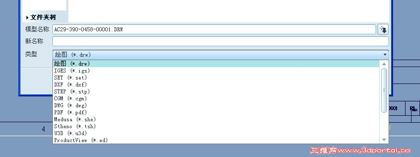

发表于 2015-1-22 08:33:19 | 显示全部楼层 来自: 中国湖北黄冈
小刘-到 发表于 2015-1-22 08:23 static/image/common/back.gif
! r1 h* L4 t% }/ J! ?" B- |8 j% A我用零件图打开的,保存副本里面没有dwg或者dxf格式啊!野火5.0
! p- K2 R8 ?& f7 g! x# f9 y7 @要在工程图里面“另存为”才能有dwg、dxf格式,将“类型”行右侧的倒三角形按钮按下即可找到。模型窗口里面没有。见附图:

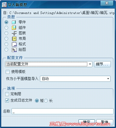

没有工程图这个界面啊,打开的时候让我选的框框给前辈看

最后一个“绘图”就是工程图。4 U  l2 d5 U: V+ _4 C9 g+ P
应该是先画模型,再新建文件、类型里选绘图,命名、确认绘图模型是你要用的模型,再插入视图、尺寸等等,存盘。再在“文件”菜单下选“另存为”就会出现我贴图里面的画面。
