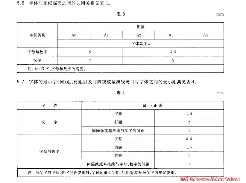

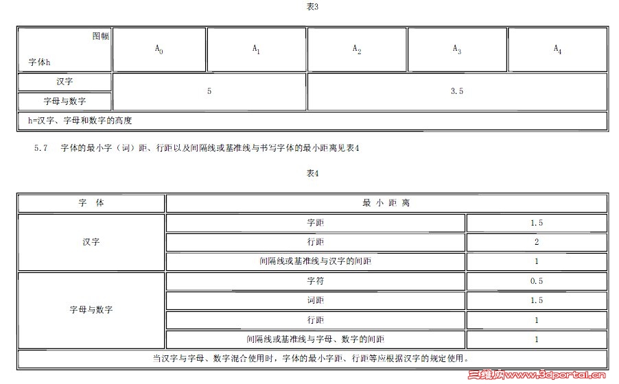

发表于 2015-1-21 11:04:06 | 显示全部楼层 来自: 中国湖北黄冈
本帖最后由 tangcarlos3d 于 2015-1-21 11:11 编辑   Z* q. I, s4 n5 w
- u% B  f( f5 l
具体参见《GB/T 14665-1988机械工程CAD制图规则》。附图是部分截图,供参考。7 \' c1 h5 B$ L8 n& t
其他有关CAD制图规定信息可参考《GB/T 17304-1998 CAD通用技术规范》、《GB/T 18229-2000 CAD工程制图规则》、《GB/T 17825.1~17825.10 CAD文件管理》。

 楼主| 发表于 2015-1-21 22:38:55 | 显示全部楼层 来自: 中国河北保定
tangcarlos3d 发表于 2015-1-21 19:53 static/image/common/back.gif
, ~; }: ^& S5 v- A: ~) |, L机械工程CAD绘图最新标准是《GBT 14665-2012 机械工程 CAD制图规则》。与1998年的有差别并代替其后者。2 q1 [( o' k: z6 a; y
上 ...
  L$ T6 C- M: l1 P! j- t2 b1 I
回大侠,俺从网上边看到的,技术要求 的文字高度要求有两种说法,一种是:技术要求 四个字用7mm,内容用5mm。另一种是:技术要求 四个字用5mm,内容用3.5mm。从大侠发的国标上看,技术要求四个字和内容的字体高度相同对吧?

发表于 2015-1-22 08:27:06 | 显示全部楼层 来自: 中国湖北黄冈
xiangmengsuifen 发表于 2015-1-21 22:38 static/image/common/back.gif
  o5 ~* |' e0 O) z! v7 n, D回大侠,俺从网上边看到的,技术要求 的文字高度要求有两种说法,一种是:技术要求 四个字用7mm,内容用5 ...
+ M! ^; ], i& N/ f9 y从中文的习惯来说,标题文字一般要大一号。) p+ f  L) C) m. {2 C% m9 I+ f& p) e
你说的前面7、5应该是A1图纸,后面的5、3.5是小于A2的图纸。另外《GBT 14665-2012 机械工程 CAD制图规则》是推荐性国标,不是强制性国标,所以只是参考作用。具体应用可根据企业的实际情况作出一定的调整;也可以根据该标准制动出企业自己的标准。
8 B$ W* t. }' A' [另外所说的文字高度应该理解为技术条款正文的字体高度。而不是标题、零件图图框中的零件名称、材料代号、图号等的高度。这些都可以比正文大一号字体。
& G- v' Y4 }% t: b9 _仅供参考。
