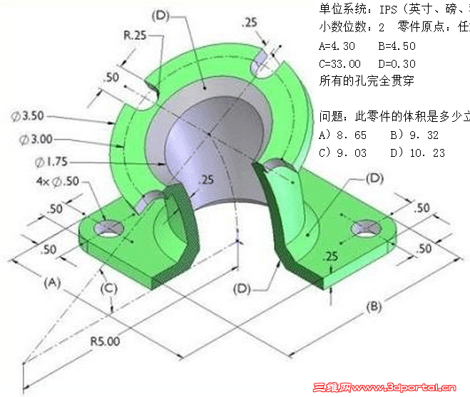

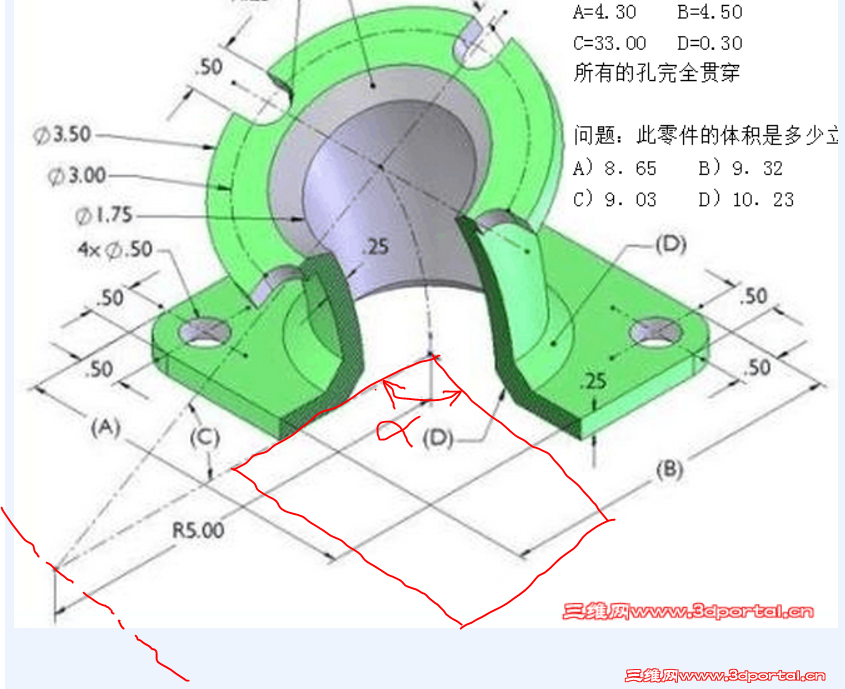

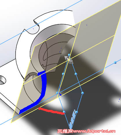

在零件建模中怎么剖出自己想要的效果,如下图,我只想剖一个小的角度(画红线部分)见图二,可是设置的两个剖面不是只剖掉夹角部分,而是把剖面延伸的整个部分切除了,剖视图窗口中没找到解决方案特来寻找答案,谢谢!

以方形法兰加工面为基准面,作出你需要的角度的草图,以5为R旋转切除。9 A* l! |! y- u$ t2 ^2 d" x& F  a
! W% y$ s. _  D* U  T谢谢!以切除的方式确实能达到效果,到时压缩切除特征就行了,就是说剖视图是不能达到这种效果的咯

我只是想要这种效果,况且旋转剖视图在工程图是能实现的啊

( D  _* Q: S0 I& y! ~! v3 U, O7 a在模型中使用剖视方法确实达不到你想要的效果。
