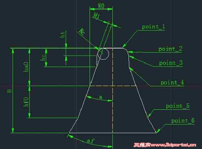

以滚齿为粗加工工序的齿轮加工中,为了给齿面留余量,同时避免后续精加工时齿根留下台阶,需要在滚刀齿顶部设计出触角,以期在精加工后齿面与齿根弧线光滑衔接。
! s* N1 I! v: `  x在齿轮手册上只给出了两种形式(本质上是一种,第二种是在第一种的基础上,将刀齿改为全圆弧的特殊情形)。

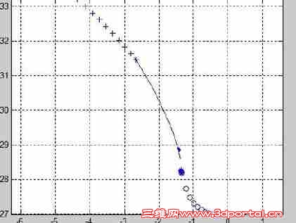

9 X8 {3 W" A  f4 X4 s  X我将这种滚刀做了包络模拟,发现齿根过度曲线处不是由刀齿上的某一段刀刃展成出来的(按照展成的算法刀齿上的点与齿轮上的点应该是一一对应的),而是由已经参加过展成的某些点再次参加切削而得到的,这种现象给刀具触角的精确设计带来不便。
( D4 n0 Z  Z: N: X" ]* S据说还有别的触角形式,但是我见识有限,没有了解,希望大家在此讨论,共同进步。
9 L5 k* [" ~7 _/ e/ M贴上图片。
; h5 Y: J0 ?; o/ G9 I9 N; q& _第一张图表示的是刀齿的具体形状及控制尺寸。
& M0 O* {8 f% O- t% r. S% B第二张图为第一图所示刀齿上各点通过展成运动对应的齿轮上的点,图中可以明显看出有一段出现了空缺。+ X+ U% Y1 }! M" f9 ]) _

都是包络出来的吧,除了渐开线齿面外,挖根部分实际上是延伸渐开线

我们都是用圆弧型的触角,主要保证渐开线有效长度和挖根量。
