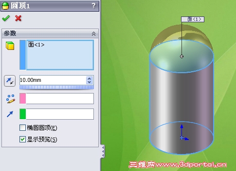

单选一个面进行圆顶,圆顶可以是球形也有椭圆圆顶可选。
9 ~3 v) @4 S3 f: Z7 s' [+ W Snap1.jpg

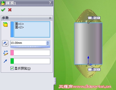

但同时选择两个或多个面圆顶,结果圆顶不是球形,椭圆圆顶的选项也消失了。5 d% S: y, F3 V9 I* P2 H6 }. k/ t
这时圆顶既不是球形也不是椭圆球形,形状有点象抛物线。
' t0 O: l+ @6 A8 @) Z这个形状是依据什么原理得出来的呢?; @  r1 H6 C) R0 E
" }* u) C: M) e" ?6 N" I. ~1 r" G8 s

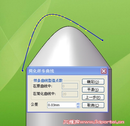

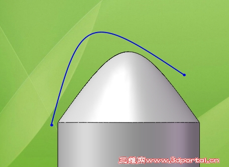

把轮廓转换实体引用后,显示为样条曲线,在删除在边线上的约束后,该样条曲线没有控标可以整体移动。" o% ^6 n7 L- c9 U
' b, X; b; E: u4 q" E7 o2 [$ e% J
在简化样条曲线后,型值点出来了。
- I3 M# l" Q0 ~ Snap4.jpg 6 a% I, B; s, o0 v" @
