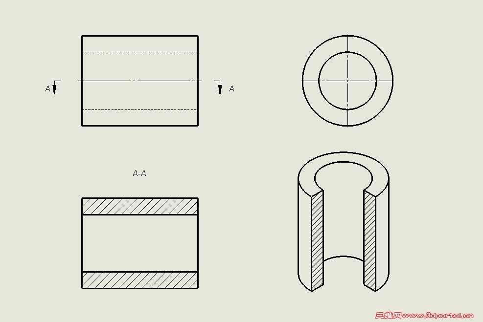

这个图在工程图里面如何做 3d的剖开了  剖开 1/4  以前做过 但很久没有用过这功能 忘记了 ???+ R9 k5 I3 S5 m- J# e

先做零件剖视,在出工程图

这个样子???

对的  就是这样的效果

, C+ F) f0 @! A6 @: s/ q4 v四楼正解……

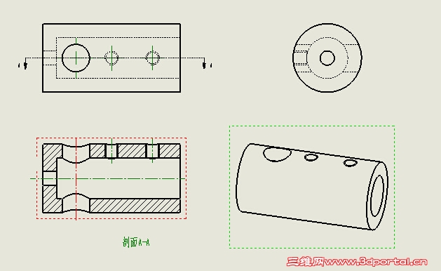

发表于 2015-1-23 16:19:22 | 显示全部楼层 来自: 中国江苏泰州
寂静天花板 发表于 2015-1-22 16:54 static/image/common/back.gif
8 n$ m# u9 P) f5 d8 A9 a两种方法,一种加打印配置,用拉伸切除,,在工程图中,建立等轴测视图,并把这个视图的配置选择为刚刚设置 ...
$ V1 |% N9 a% K. @# C
如果采用配置的方法,切除的面上怎么打上剖面线呢?
( a! I4 B; j7 N; T) H% T. G
发表于 2015-1-23 16:41:11 | 显示全部楼层 来自: 中国广东东莞
使用区域剖面线/填充  给切除面添加剖面线。; k' E/ P" M) [* D4 `- @
