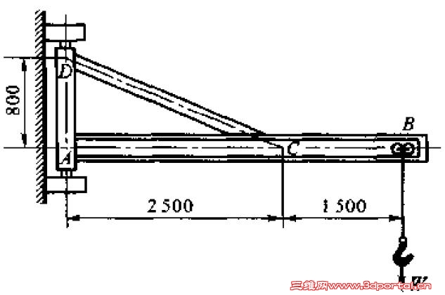

    如下图所示,我只想分析梁ACB的受力,该梁在A点铰支,另有C、B两个受力点,C点也可用DC杆在D处简支来处理,但用梁单元分析该题目时,无论单独分析梁ACB还是在装配体中分析,都卡住了。单独分析时,梁上只有A、B两个铰接点,中间C点既无法加力,也无法加销连接。装配体分析时,若C处用接合,则生不成网格,而且连结项右键不再有反应。
1 _6 ~% N  c9 l. b: D3 W; o      求高手解答,这个题目怎么分析才能成功?$ G: Q8 W4 c0 B% _' C

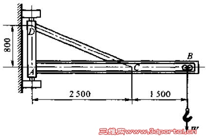

梁单元小图
梁单元小图

不好意思,我这道题就是材料力学书上的题目。没说清楚,应该是分析梁的强度,不是受力。用梁单元单独分析时,C点处也没办法加约束。
发表于 2015-2-7 14:15:13 | 显示全部楼层 来自: 中国广东深圳
看不明白你的题目的意思:  W, }& m0 D0 N2 e- ?. V* U
1. C点与DC是如何接合;
; r, _  \/ r  \" ^3 ^7 R2. C处接合无法生成网格,这个视乎你模型DC杆和C是如何建模的,接合接触关系不大阿。而且若你非要用梁单元,好像有焊接的选项,本人比较少用梁单元,自己试吧。
- D9 S0 [; o  ?- G* Z7 {) }& D6 ^, j8 t4 p+ F: x
要不你就用分割线把C截出一圈,最笨的办法,把AB杆直接建模成为AC杆和CB杆。。。
发表于 2015-3-16 19:57:12 | 显示全部楼层 来自: 中国北京
你既然是算ACB梁的强度,我感觉可以把它做成一个零件来分析。这样就不存在什么铰接问题,也没有销钉了。3 m8 [8 G9 @. q+ L
然后把A和D固定好,B加载荷,应该就可以算出来了。你试试这样行否。
发表于 2015-3-19 09:35:33 | 显示全部楼层 来自: 中国上海
简化模型方案:整体作为一个焊接支架建模分析,采用beam画网格,如果你只想看ACB杆的云图,那铰接点和你没关系。看不懂你为啥用装配体分析。
