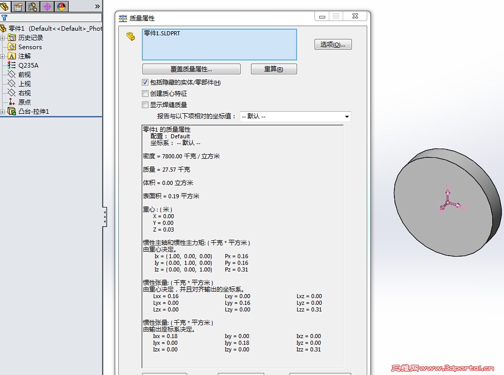

6 t  E+ L/ F0 e! ?9 ?300直径厚度50的铁圆盘,用公式和软件计算出来的转动惯量都是0.31KG*M^2,如果用伺服电机带动其旋转,750W的电机转子的转动惯量才1.51*10^-4KG*M^2,根据惯量匹配负载惯量不要超过电机5倍为佳,这都多少倍了?但是实际用起来来是可以带的动,如果真要按5倍算,采用直驱方式得用多大电机才行哦,是我哪里的计算有问题吗?

 楼主| 发表于 2015-1-22 19:51:59 | 显示全部楼层 来自: 中国湖北黄冈
PS:不讨论扭矩,扭矩是够的,惯量匹配是考虑响应速度的。

 楼主| 发表于 2015-1-22 22:13:07 | 显示全部楼层 来自: 中国湖北黄冈
我知道啊,SW里只计算转动惯量,但是惯量匹配也是选电机的一个重要参数,我只是好奇750W的松下伺服电机的惯量只有1.51*10^-4KG*M^2 这么小吗?这随便一个小型的负载转动惯量也比这大好多倍啊!
发表于 2015-1-23 20:50:59 | 显示全部楼层 来自: 中国北京
看你用那家的东西,还有调机人的水平  20倍使用常见,5倍是国内东西的说法
