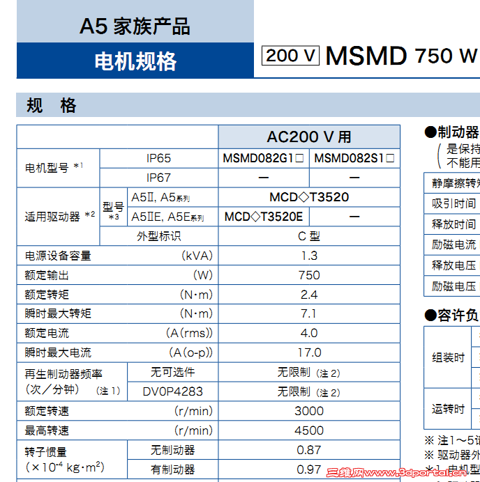

[求助] 750W松下伺服的转动惯量只有这么点大吗?
发表于 2015-1-22 22:20:11 | 显示全部楼层 |阅读模式 来自: 中国湖北黄冈
QQ图片20150119164317.png 0 S; t& u5 T: B
这是在松下A5手册上查的,转子惯量为0.87*10^-4KG*M^2 ,一般负载匹配时为5倍左右,但是那也是小的可怜,随便一个几公斤重的零件也比这个值大好多倍,应该怎么理解?求指点!!
( f7 C& q* r7 @- q3 h
 楼主| 发表于 2015-1-22 22:25:07 | 显示全部楼层 来自: 中国湖北黄冈
QQ图片20150117200553.jpg ! A% x& Q- `" L, O# |% H8 o: X3 b
看这个零件才1.5KG,转动惯量也是5.3*10^-3KG*M^2了,应该是电机的惯量不对吧?

这个是不对的吧,汗,你需要计算的不是这个。

发表于 2015-3-15 11:05:53 | 显示全部楼层 来自: 中国上海
这是在松下A5手册上查的,转子惯量为0.87*10^-4KG*M^2 $ A8 N8 g$ W) y- I& K4 z
& N, ?' I$ g0 Z9 F1 a. d1 S" `这个应该是对的
发表于 2015-4-12 07:02:57 来自手机 | 显示全部楼层 来自: 中国福建泉州
经过减速后 减速后的惯量=电机惯量乘速比的平方
