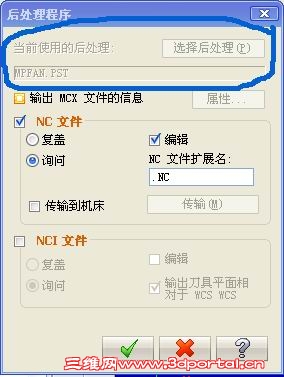

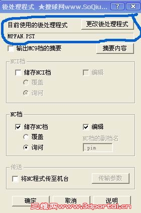

点么把11的图变成22的那样,可以自由选择其他后处理文件
发表于 2015-1-25 09:22:23 | 显示全部楼层 来自: 中国广东深圳
X版以后这个功能就不用了, 此功能是和机床文件及控制器文件一起的,直接换个机床文件其后处理就一起换了。

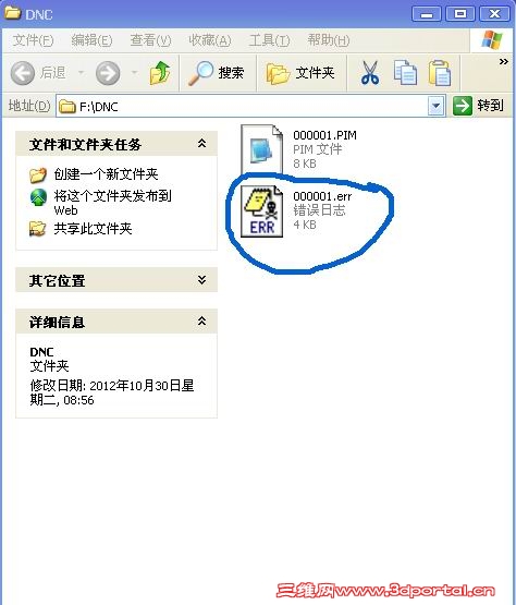

还有这个点么让他不要再出来,好烦的东西消失

后处理那个问题论坛版大有讲过也有补丁,自己去搜索下载覆盖源文件就可以实现,至于后处理有ERR文件,进控制器定义里面,文件--后处理错误文件,然后第一项里面,下拉框里面选择第二个就可以解决。另外问个问题,图片怎样贴上来,我擦不会发图呢,郁闷
