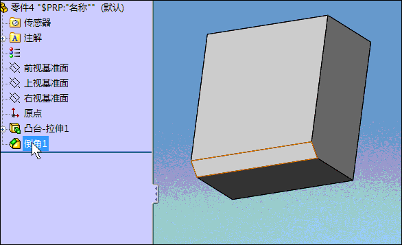

! `7 `- M; h6 O0 m8 G" q+ t无意发现觉得好玩. \% }  s/ x& g3 Q
以前见过按Ctrl+从特征树倒角向零件拖的方法复制倒角,
2 [4 f7 u' Z/ H这个直接从特征树上倒角向模型拖竟然成移动倒角,如果倒错边线了,用这个方法是不是可以啊。
" [0 f' Q4 a6 v7 s+ Y以前没注意这个功能,操作版本2013/ ]) {$ W0 w& D& e: x

倒角也能移动、复制,真没想到。
 楼主| 发表于 2015-1-26 14:48:41 | 显示全部楼层 来自: 中国辽宁抚顺
stwjy124 发表于 2015-1-26 14:24 static/image/common/back.gif
: n& z$ i3 O% j8 J. {  F倒角也能移动、复制,真没想到。
! ?6 u& t5 J7 A
其它特征,圆角,简单孔等也应该能够。

异形孔类的都是可以复制的。

不知道有此功能,怎么发现的?
发表于 2015-5-22 16:17:11 | 显示全部楼层 来自: 中国四川成都
我用2011版本不行的。。。。
