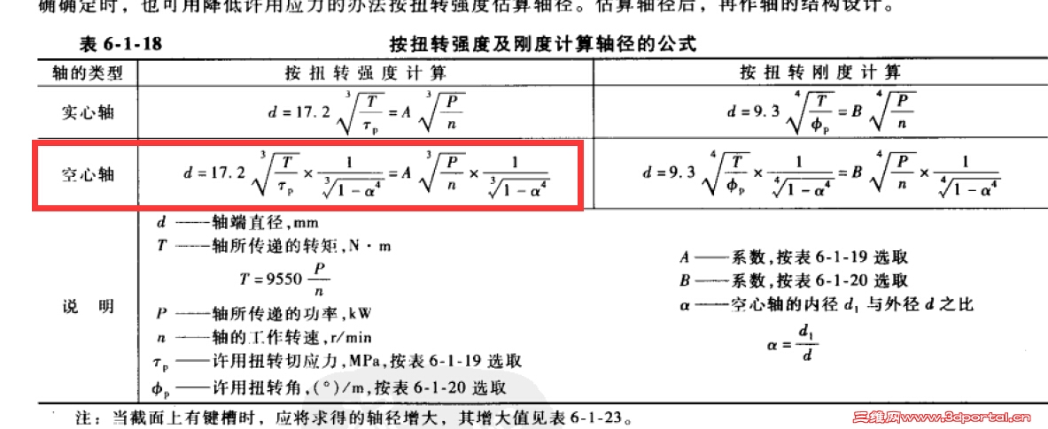

请问:有一根空心轴轴径98mm 孔径32mm 现在只改变轴径到85mm 孔径还是32mm   功率、转速等都不变的情况下,轴的强度改后比原来下降了多少?我按轴的扭转强度计算公式求得比原来强度减少了1.156倍左右(差不多减少了13.5%的强度)不知道对不对?求高手指点

您计算有错误吧,转速与功率相同,那就是说传递的扭矩一样,那么比较抗扭截面模量即可,空心轴抗扭截面模量公式您请看材料力学书

( D$ T/ H% R, q& I, o* o是不是按此公式计算

) t: W; Z+ G& ]; J3 f/ C是不是按此公式计算
, v$ ~: I5 l# \# ^5 r% o
没错,按此计算
8 w  R# H& `4 \& w3 ~% y要保证受扭圆轴在工作时候不至于受强度不足而破坏,则轴内的最大的剪应力不得超过材料的许用剪切用力,也是是把计算出来的扭矩除上抗扭截面模量(空心轴)即可,注意计算单位,扭矩单位:N.m,轴径单位要转化成m.
