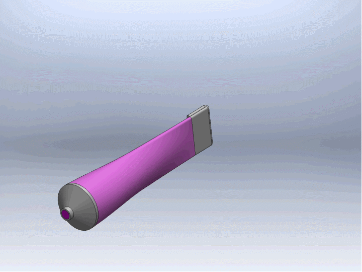

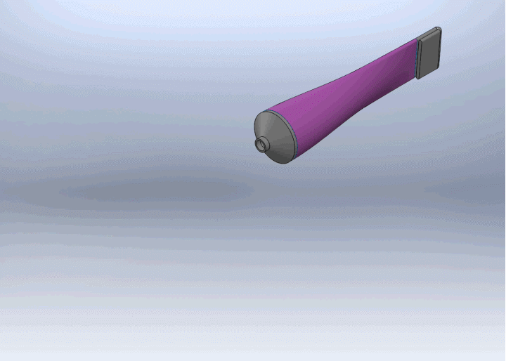

 楼主| 发表于 2015-1-27 20:19:16 | 显示全部楼层 来自: 中国吉林长春
谢谢大家的支持,根据众坛友们的建议,又把动画修改了一下,
+ n) \, \- E# d7 a* V* Q但是筒身如何逐渐变形暂时还没做出很理想的效果,请前辈们指教
发表于 2015-1-27 21:38:06 | 显示全部楼层 来自: 中国广东广州
修改之后,差不多跟没之前那张效果差不多了!~换个位置而已了!~

发表于 2015-1-28 08:58:50 | 显示全部楼层 来自: 中国辽宁盘锦
qgjs2008 发表于 2015-1-27 20:19 static/image/common/back.gif4 m1 _& e' ^3 x% X* |* U3 R4 d
- j2 a0 u+ ~: O; ^但是筒身如何逐渐变形暂时还没做出很理想的 ...
( x5 E4 w( m2 e& H" ]( _9 A
感觉是牙膏头在动

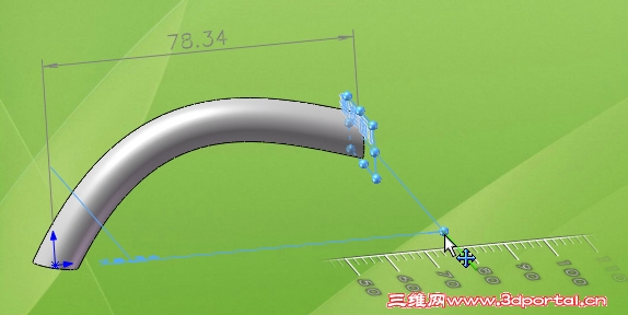

发表于 2015-1-29 15:13:07 | 显示全部楼层 来自: 中国广东广州
本帖最后由 keilei001 于 2015-1-29 15:32 编辑 6 a, V7 R; _! R3 [* b1 ], D
wuzhijian 发表于 2015-1-29 12:12 http://www.3dportal.cn/discuz/static/image/common/back.gif
# B. C! R2 O& W7 a% v! g9 K3 `. Z不错!能分享一下制作方法吗?
- B$ v% k; A7 z& T. n
# a! W/ u5 C5 u/ ?% _# M

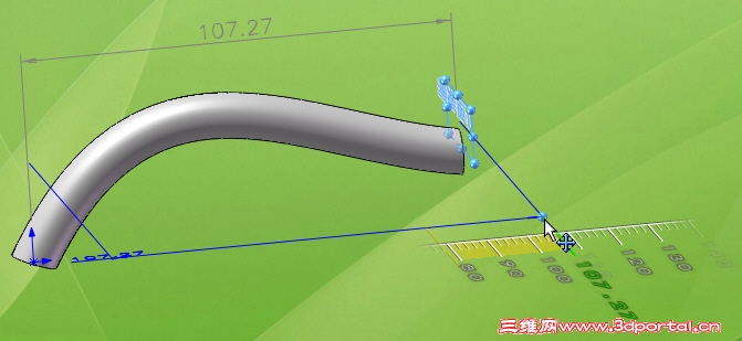

估计是这样做的:9 z5 ]3 P9 a, {0 n, g7 w# |: R8 s+ L
把扫描轮廓放在新建一个基准面,# f$ l4 m9 e! L# b; v
扫描后标注基准面的距离,9 p: t' j# b. k7 Z
开启instant3D拉动标尺,7 E0 c  m; N0 S- c6 g- W8 x
然后调整这个基准面的距离达到动画效果。
; \! A- h7 u( H3 |( }  _3 j4 e* s+ X Snap1.jpg 3 N4 X% [# O3 d. P: m/ i% [" @2 ^
阿帕奇 + 3

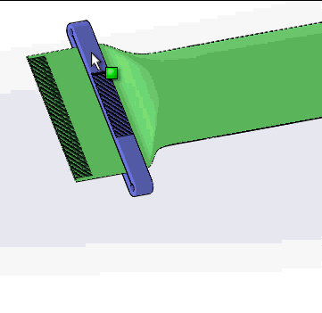

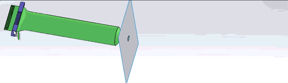

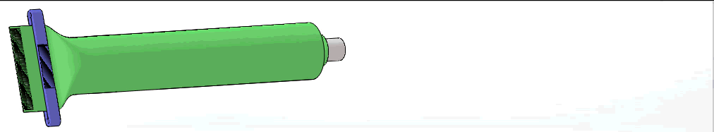

发表于 2015-1-30 13:38:33 | 显示全部楼层 来自: 中国浙江嘉兴
本帖最后由 ryouss 于 2015-1-30 15:20 编辑 ' }  k4 [+ x8 X; o3 R7 g
4 `# I9 D' S$ H  ~8 `6 |9 ?- ?) h' H簡略做一下支持了
3 R" B& z9 r/ A* W' S- B, {4 L就是壓扁的動作要計算較久
+ {8 o5 j$ C2 X4 f) L. q

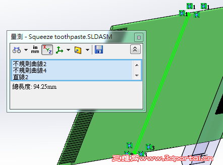

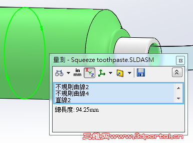

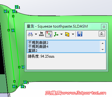

发表于 2015-1-30 16:22:47 | 显示全部楼层 来自: 中国浙江嘉兴
壓擠變形之外徑斷面總弧長做參考

发表于 2015-1-30 19:35:34 | 显示全部楼层 来自: 中国广东广州
ryouss 发表于 2015-1-30 13:38 static/image/common/back.gif& X0 F/ d% \- n5 h! F
簡略做一下支持了
- f& k+ u: h4 w( A' d就是壓扁的動作要計算較久
& ~, h% h9 `0 a0 {) Y' n! w% P梁大的佳作啊,如果压扁处过渡得更自然些就完美了。
