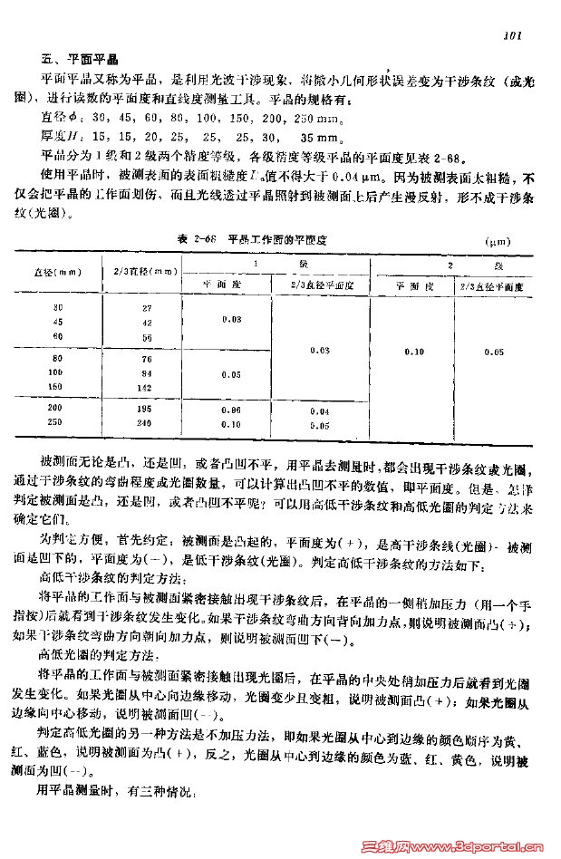

发表于 2015-1-28 21:47:34 | 显示全部楼层 来自: 中国湖北黄冈
1 ?* P6 _/ ~6 T6 y  L# D1 i5 F2 [3 u; |% W  i' W
计算方法参见附图:  }5 A2 a0 n4 y; q1 }1 o# \
第3种方法是测直线度的,没有做截图。
