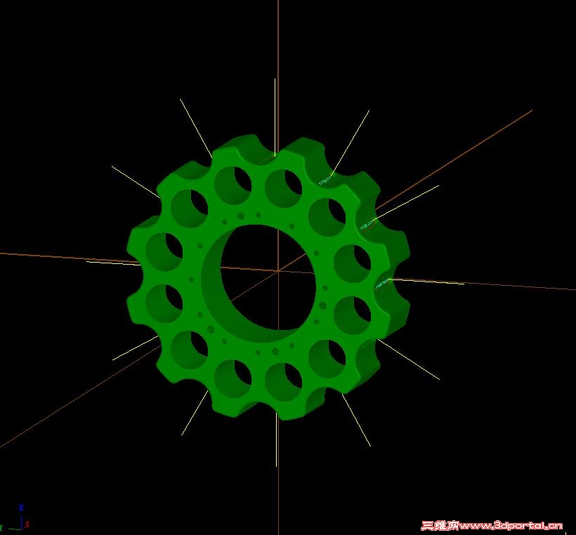

有一点不是太好,处理出来的程序有好多坐标系,我只需一个坐标系G54,有大师知道怎么解决吗?除了手改

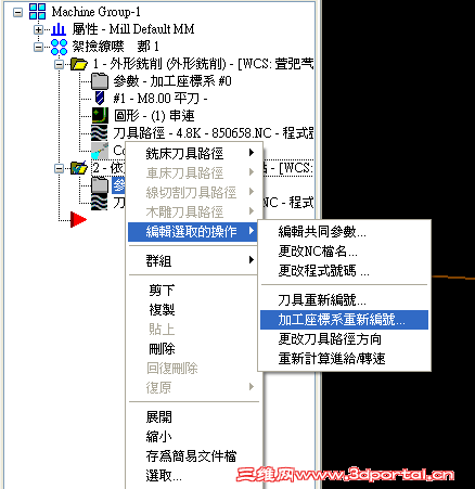

发表于 2015-1-28 15:15:47 | 显示全部楼层 来自: 中国福建厦门
本帖最后由 363485543 于 2015-1-28 15:18 编辑 9 e9 a4 S/ A' i) R3 B2 O. I, D
/ v; T, m3 y! F8 W
所有刀路的  工作座标改成“0”   后处理就只输出G54。
 楼主| 发表于 2015-1-28 15:29:24 | 显示全部楼层 来自: 中国江苏盐城
363485543 发表于 2015-1-28 15:15 static/image/common/back.gif# `# B  e$ R6 s0 u; }! r

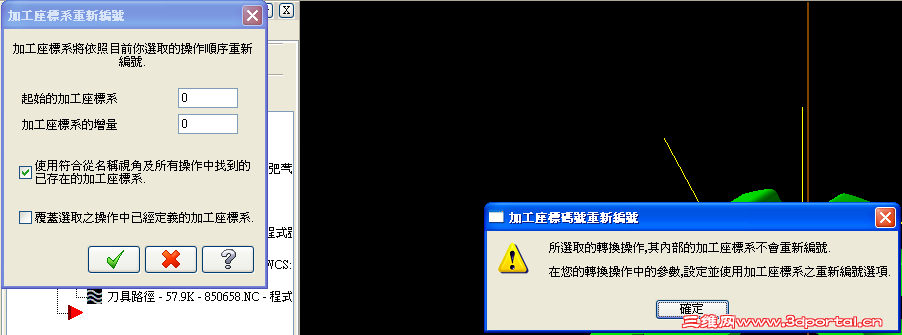

发表于 2015-1-29 10:15:17 | 显示全部楼层 来自: 中国台湾
2樓大哥請問是改這些地方嗎,可是好像不行耶
! T4 |. R) E) e5 Q6 C1 J
1
1
2
2
3
3
