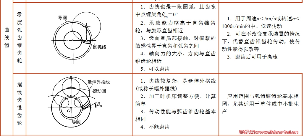

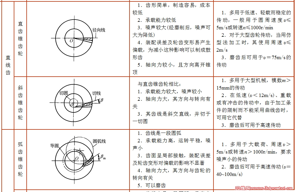

请问 老师:. w( Z$ D, w8 _7 G& i  ]
圆锥斜齿轮 与 零度弧齿锤齿轮 是不是 同一种齿轮啊?$ q+ V  c! _- t3 l. l3 A
8 W; B0 b# H. C6 Z6 A+ w5 r谢谢
发表于 2015-1-29 14:53:56 | 显示全部楼层 来自: 中国湖南岳阳
本帖最后由 TKG-09 于 2015-1-29 14:55 编辑 0 q2 W0 a3 C5 v7 w* D  ^
$ c- _3 G# L. V0 P
不是一回事。" u- A1 ^" h' L: ]5 @* f
发表于 2015-1-29 15:43:08 | 显示全部楼层 来自: 中国广东广州
看齿面就知道了,一个是直齿,一个是弧齿
