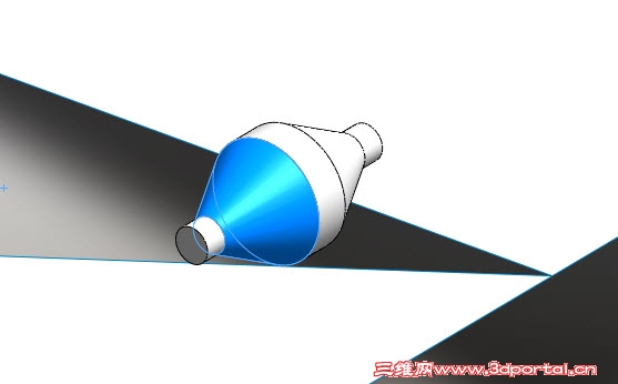

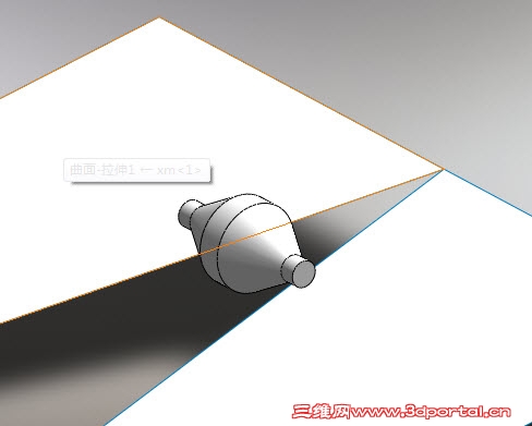

圆锥体表面如何与边线或表面相接触,像现实中的表面运动一样
# c, i  Y7 X! r0 ^8 S我想让这个圆锥面沿着斜面滚动

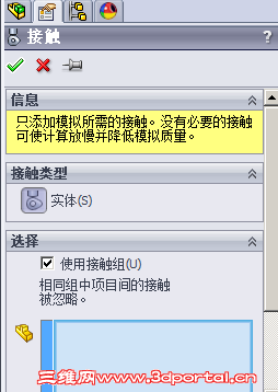

把曲面改成实体,在装配体切换到运动算例,然后在两个零件中添加接触,实体接触
发表于 2015-1-30 09:58:44 | 显示全部楼层 来自: 中国湖北襄阳
另外添加引力和相切配合,你试试看

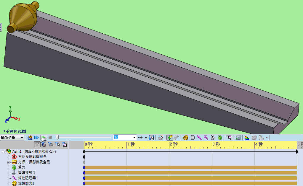

參考& e, A3 W' Z) _* f, ?. v
发表于 2015-2-1 17:08:20 | 显示全部楼层 来自: 中国香港
參考+ P  t$ T  Q1 x% T" k# E
