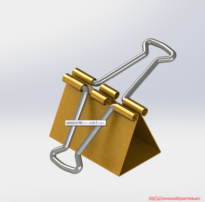

我是用褶边,但是感觉不对,因为不能从平行的底边开始褶,不知道用什么方法,请高手指点下。
7 _, t) w4 ]# b 1.png / [, R6 q8 K% p/ I, K* g$ P
12.png $ S0 ^- U3 v! V# f
13.png 3 `  S& D* P# h: ^0 D* W8 U: J
14.png 15.png 0 s8 U& B! |, g$ S( w% o- t) [

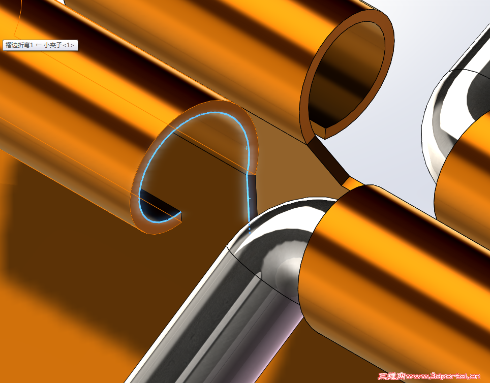

选中的边线和实物不对,不知道怎么做。请指教。( w  m1 G+ T! J2 L, `6 m

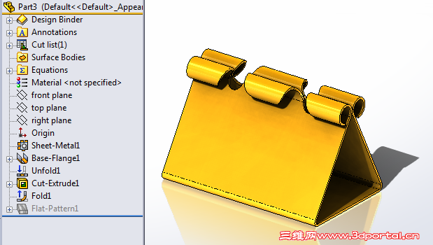

使用钣金折边。
发表于 2015-1-30 16:33:57 | 显示全部楼层 来自: 中国台湾
這不用高手…介紹一個超級好用的鈑金建模手法:先展、再除、後摺~~
4 z( {1 S; x; V7 z) P' q0 ^) @0 N0 s9 E. m# [
, r) Y$ T5 H6 \7 ^& q. h. l

 楼主| 发表于 2015-1-30 18:16:58 | 显示全部楼层 来自: 中国江苏苏州
我的建模基本和你是一样的,我再看看,
/ ]+ _2 o! o) X' u8 H8 {之前的意思是,C U T -EXT掉的边不能完全褶成圆形,下面有一点直边,不好看。
发表于 2015-2-2 08:24:01 | 显示全部楼层 来自: 中国四川乐山
gt.adan 发表于 2015-1-30 16:57 static/image/common/back.gif
$ m# }# A1 Z. s% S6 q) _, O$ Z! X不好意思…看不太懂您想表達的意思…
% ]  K. W+ M! G: X" S0 V就是画好后,展开切除折弯切口,在折回……
发表于 2015-2-2 08:27:43 | 显示全部楼层 来自: 中国四川乐山
寂静天花板 发表于 2015-1-30 18:08 static/image/common/back.gif. R( E  I$ I+ `& f; {5 i7 s
别人都无法听懂你的意思,为什么
* {( {9 ]" g" y
钣金件展开图,折弯切口处SW是撕裂或者矩形,不知道怎么弄成圆形,所以我就是展开后切除折弯切口,在折回去……
阿帕奇 + 3
