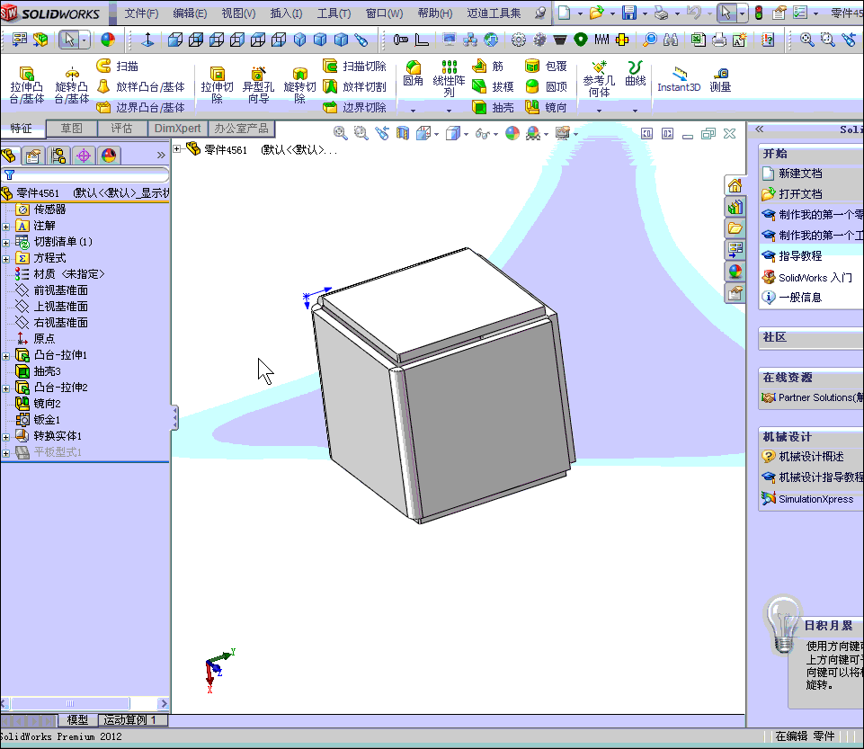

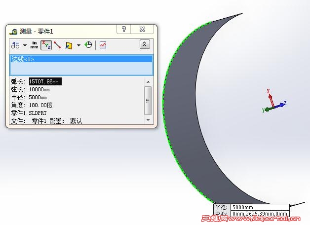

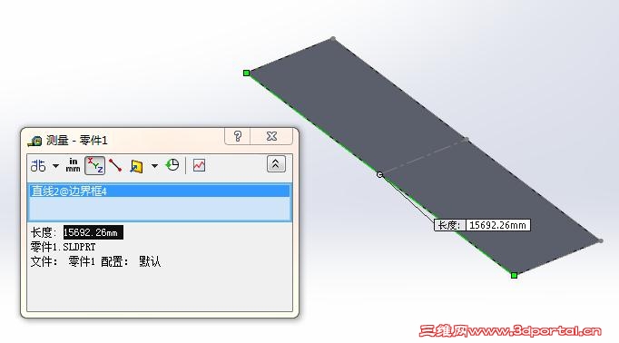

* p; v' |& s* H% v. t! w  n7 z我希望能够将钢管三维图形展开后尺寸与钢管外壁展开一样,不需要考虑任何其他因素导致的尺寸变化,请问sw能做到吗?请各位指点
4 @+ d8 `" d! Y7 U* Y5 O9 {比如钢管直径为5000mm,那我展开之后钣金的长度应该是3.1416*5000=15708mm,但是我展开之后有增加量,这应该是软件内置有专业钣金折弯有尺寸亏损,可以关闭软件对亏损量的考虑吗?
折叠图
折叠图
展开图
展开图

k因子设置成“1”也不管用
发表于 2015-4-1 13:17:16 | 显示全部楼层 来自: 中国北京
卷曲的过程就是要内层压缩,外层拉伸,无变化好像不行,也不符合道理

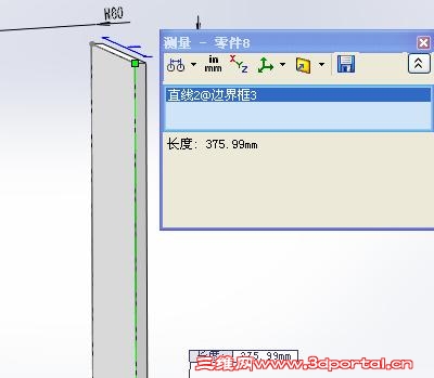

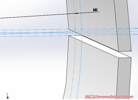

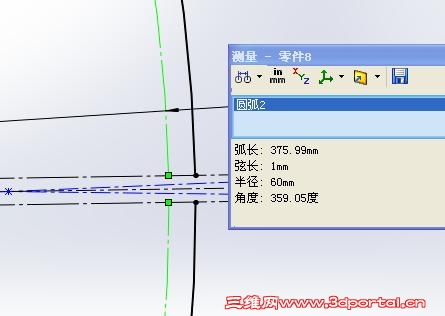

4 G+ h* s; n( h/ O; f9 w1 n% ]亲,钣金的长度是算中心线的长度,不是边。
发表于 2015-4-8 11:23:37 | 显示全部楼层 来自: 中国安徽蚌埠
看下视频^
