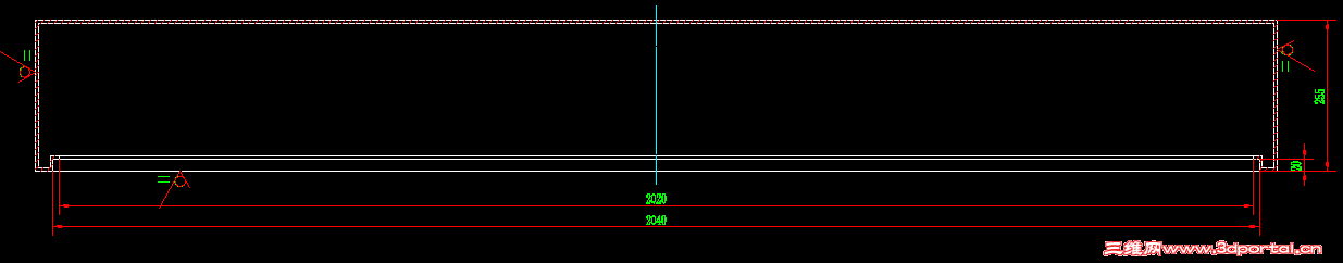

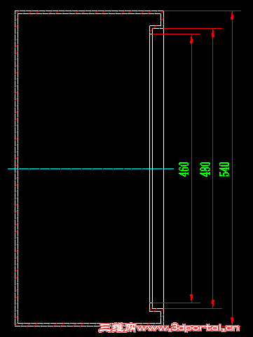

[求助] 求助,如何用solidworks的钣金画出如下图示尺寸的零件
发表于 2015-1-31 10:06:44 | 显示全部楼层 |阅读模式 来自: 中国湖南长沙

   外形尺寸2100X255X540,t=2

0 O+ v' x, C  S( ~' O( \* X我不是钣金高手,只知道这箱子光靠折弯机是做不出来的
+ L8 h2 A, F' l, E8 w
整块板折弯成形是做不了,要是把俩边改成焊接,是没问题的。如果不做加工,就这样子做吧,加工商自己会拆的。

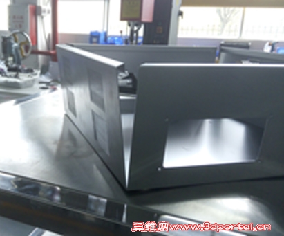

发表于 2015-2-16 00:33:20 | 显示全部楼层 来自: 中国广东广州
寂静天花板 发表于 2015-2-10 16:09 static/image/common/back.gif/ S7 [7 L! D5 [3 h
. b  O( l" o; c
前几天刚好做这种类型的箱子,由于高度超出折弯高度,没折到90度!
发表于 2015-2-16 00:36:40 | 显示全部楼层 来自: 中国广东广州
有种折弯模具分左右耳,
发表于 2015-2-16 12:45:41 | 显示全部楼层 来自: 中国河南新乡
严格的说,不应该是直角直楞的,不应该没有缝隙的
