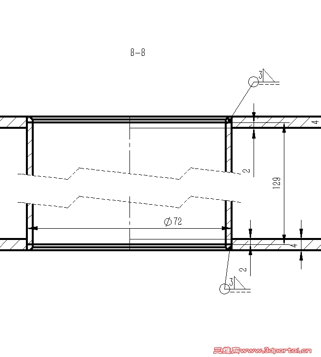

请大家看一下,怎么焊接更好?    其实钢管有很多,在里面焊不行。钢管只有2mm厚。
发表于 2015-2-3 10:30:57 | 显示全部楼层 来自: 中国山东烟台
第一张图,角焊更简单
发表于 2015-2-3 13:04:15 | 显示全部楼层 来自: 中国安徽蚌埠
应该一样,如果外圆处可以焊接的应该比内孔强
发表于 2015-2-3 13:34:33 | 显示全部楼层 来自: 中国江苏南通
第一种角焊已经可以了
发表于 2015-2-3 19:57:47 | 显示全部楼层 来自: 中国陕西西安
内外均加角焊会更好。

 楼主| 发表于 2015-2-4 08:34:24 | 显示全部楼层 来自: 中国北京
我爱用acad 发表于 2015-2-3 19:57 static/image/common/back.gif
+ Q$ E3 H9 D0 W  {. [9 e+ T内外均加角焊会更好。
+ }% d- i6 n# C7 d& }& H# |  h) f. j有很多钢管,不好下手。
发表于 2015-2-4 08:51:30 | 显示全部楼层 来自: 中国陕西西安
是换热器吧。
' z- ]: S) \6 t  f9 d! \$ q1 x' k外部不好焊接的话,就用第一个图片,在管口施焊。
发表于 2015-2-4 09:21:07 | 显示全部楼层 来自: 中国山西太原
第一种填角焊缝是常规焊法,若是换热器列管,里面不能焊。第二种焊法焊缝易高出密封面,焊完还得加工,不适用。
 楼主| 发表于 2015-2-4 09:37:53 | 显示全部楼层 来自: 中国北京
gaoyns 发表于 2015-2-4 09:21 static/image/common/back.gif+ _/ c+ @* e4 ~' G
第一种填角焊缝是常规焊法,若是换热器列管,里面不能焊。第二种焊法焊缝易高出密封面,焊完还得加工,不适 ...
* w- p$ v5 ?& H$ Z7 j
不是换热器,但是间隔小。主要考虑焊角是不是太小了。
发表于 2015-2-4 13:17:13 | 显示全部楼层 来自: 中国陕西西安
FZH628 发表于 2015-2-4 09:37 static/image/common/back.gif
7 N; O0 o' ^3 D" x0 ~- e1 E不是换热器,但是间隔小。主要考虑焊角是不是太小了。
4 r+ _# w$ j& B- C' S
焊角比壁厚还大,不算小。
发表于 2015-2-4 17:20:38 | 显示全部楼层 来自: 中国山西太原
FZH628 发表于 2015-2-4 09:37 static/image/common/back.gif$ W$ p& }4 l/ o; t
: P. |9 M" u0 i- `. H6 R焊角高与管壁厚相等即可,2mm的壁厚焊角高3mm不合理,多余的焊缝没意义。
