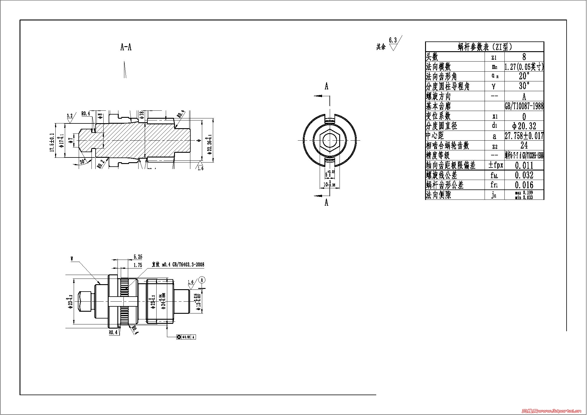

     我最近收到一份图纸,对于加工蜗轮蜗杆我实在是不懂,没有遇到过,知道的唯一信息是:蜗杆是车出来的,蜗轮是像滚齿一样生产出来的。但是我的这张图纸蜗杆有8头,它的模数等等参数好像又不是标准的(我查了手册),对于这样的蜗杆还能车出来吗?还有一点是对我们很重要的,外加工做好了,我们怎么检验呀?外径可以测量,其他的呢?望大家赐教。0 ~: ]  h; [* V# i* [3 a( l

你这个是标准径节制的蜗杆,英制标准,国内不少普通车床有这个功能的,数控车就更没问题了,
+ K: d% \6 O2 t# y检查用公法线千分尺,用软件geartrax确定对应的公法线零位值,再根据图纸提供的精度与侧间隙确定其公差范围,用可靠点的软件算喔,按手册算要鼻子出血的. g5 J5 s  n4 e+ q6 w* n* t: H

用数控车床做好,分头精准,普通车床对工人的分头精度有理由不放心
+ G% e9 r5 l, T蜗杆测量用齿厚游标卡,具体规定应由采购商提供,这张图画得不太地道,
0 |  I4 X3 m2 J% p当然也可以自己算,要我帮了算,30元
