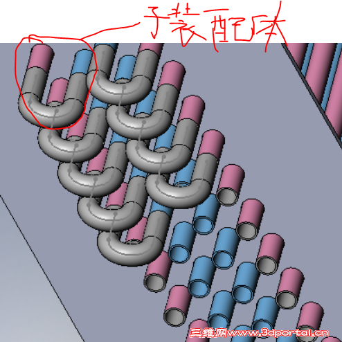

像换热器中管板与好多管子装配配合,是一根一根的配合还是有什么更好的方法,不然工作量太大了。
发表于 2015-2-7 09:08:35 | 显示全部楼层 来自: 中国陕西西安
做成子装配体,再把子装配体“随配合复制”到总装配体中。
阿帕奇 + 3
发表于 2015-2-7 09:10:19 | 显示全部楼层 来自: 中国陕西西安
如下图示:7 r6 E" c( y2 o' O' ]+ U2 M1 X/ L

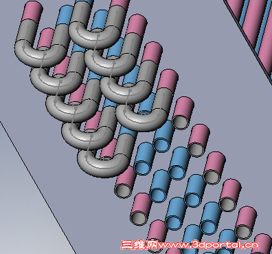

发表于 2015-2-9 09:17:01 | 显示全部楼层 来自: 中国台湾
補充一下二樓寂大說的,新版本在裝配中增加了如零件中的「草圖驅動陣列」選項。; f: E) n. ~9 W, b& E3 b
唯要注意該草圖的繪製平面的選取。
