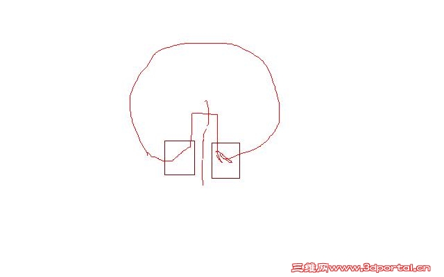

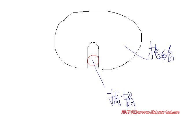

学生查了手册,手册上没有提及到 拔销与槽轮U形条孔之间的配合间隙该为多少或选择的原则或经验数据# ]: a6 w5 ?% o) O# d/ w* b
1 L; k- l! ?1 _' p5 `  g
请问各位老师  该怎么选这个间隙值啊?7 ~1 ~3 f  c/ ]& Y8 J9 B. a/ o
8 a4 Z" r& U/ c; y# \# U5 ^
请尽量详细点呀4 p9 ]5 ]- Q: e8 p8 B

没有间隙值可选,由设计者按传动要求设计。
9 a0 O- s0 i5 K  r. R" O+ n) v如无反向运动,间隙取大,利于装配;如有反向运动,间隙取小,减少空行程和冲击,可取0.1~0.2。

谢谢,没有反向间隙的。若间隙学生取0.02-0.06 ,拔销会不会不容易进入槽子内呀?& \+ D: I- [# C
( i2 ~9 Y8 d' t  i; w1 h4 M
谢谢
发表于 2015-2-10 14:28:51 | 显示全部楼层 来自: 中国陕西西安
可以装入,但间隙过小,有点不方便。
' I  L7 ?7 @, e2 o( e) @0 m6 T如果运动时,需要槽口导向性好一些,拔销才好进入槽内。

谢谢。按照老师的意思,是不是需要在槽口的位置进行倒角啊?
发表于 2015-2-10 19:31:17 | 显示全部楼层 来自: 中国陕西西安
倒圆弧会更好些。

谢谢。经过仔细的观察。若四个槽子的端部的R圆弧倒的不一致,会影响四个槽子的工作定位位置精度吧?& Z, w3 k* }  d# I, [9 f/ F( C/ U
5 u& @* [# b2 d- F5 v
老师觉得呢

没错,若四个槽子端部的R圆弧加工的不一致,会影响四个槽子的工作定位位置精度。
7 u3 j' {8 |! K) S% e' |' `另外,如果四个槽子圆周分布不均,也会影响工作定位位置精度。
