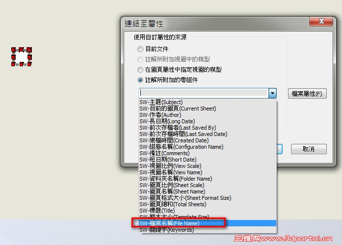

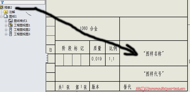

如何将工程图零件名称与三维模型对应链接,省去手工填写,谢谢。。8 O/ M, m5 g- z9 j
发表于 2015-2-10 08:43:27 | 显示全部楼层 来自: 中国台湾
8 a/ [" R6 Z0 k4 B& U" H# e: }8 \- ]/ I: N! A
鏈接檔案名稱
% K: \$ D4 m- g
, N/ ]5 ?# A6 k, f9 u) y# `8 Q 2015-02-10_084436.jpg
  @! Q1 |2 s" t3 V! x) |: [
3 s$ u! K: {# E, M4 C1 _/ M7 }
& q' A, o( L$ G) F 2015-02-10_084508.jpg 9 q0 [0 S- f& Q" B" M# O3 c  Y
$ |% `" p1 s  [2 h7 |  L- R6 C
阿帕奇 + 3 thank you judyyai

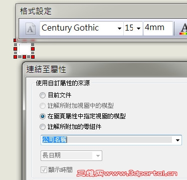

发表于 2015-2-10 10:17:39 | 显示全部楼层 来自: 中国北京
judyyai 发表于 2015-2-10 08:43 static/image/common/back.gif9 d% \! X: M! r1 y% ?
鏈接檔案名稱
% L! y- c7 g; Z. |5 Y) m公司名称什么的在哪里编辑呢?
 楼主| 发表于 2015-2-10 11:43:20 | 显示全部楼层 来自: 中国北京
谢谢............
发表于 2015-2-10 11:46:06 | 显示全部楼层 来自: 中国台湾
小罡_ 发表于 2015-2-10 10:17 static/image/common/back.gif
$ m, s) Q/ K9 U1 c' n9 g% v公司名称什么的在哪里编辑呢?
& G$ Y2 ~  j. P& v% F- c& b
公司名稱 應該是自己打進去的~
发表于 2015-2-10 13:23:14 | 显示全部楼层 来自: 中国北京
judyyai 发表于 2015-2-10 11:46 static/image/common/back.gif* I+ U  Y0 ]/ X5 D% k" A
公司名稱 應該是自己打進去的~
% z' x" q4 z% J+ i" a我的意思是除了在制作工程图的模板时添加外,有没有其他的方法,比如说在零件里就添加,然后点击上面那个链接就可以了呢

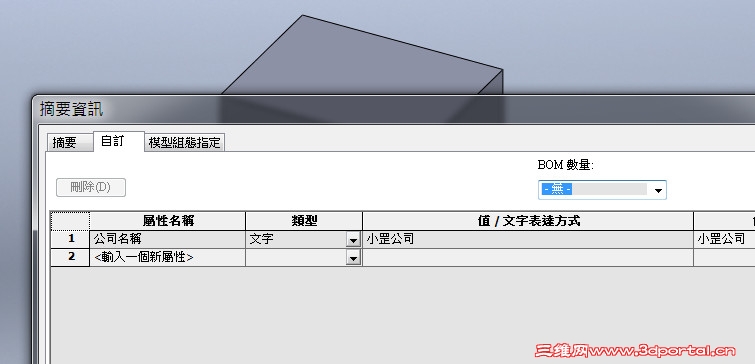

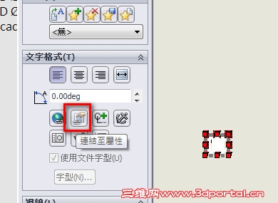

发表于 2015-2-10 15:51:53 | 显示全部楼层 来自: 中国台湾
小罡_ 发表于 2015-2-10 13:23 static/image/common/back.gif! n9 d* N1 b2 e5 D" c" D
我的意思是除了在制作工程图的模板时添加外,有没有其他的方法,比如说在零件里就添加,然后点击上面那个 ...
3 e0 k5 I3 r" t, b% p0 J1 k8 ]% \如圖 其實原理是一樣的~
  [2 |6 q( Z$ v% X4 W5 D# D; Q) w6 j8 x. j/ }$ u  D. O* |. H
& U2 n2 o2 p9 @- _! r: J5 q- h' ?- c$ E% Y* j2 ]
( ~) Z" N( @! o3 v9 \
& {9 s# r. i& m# E% y. @0 X
阿帕奇 + 3 thanks

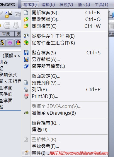

发表于 2015-2-10 17:10:44 | 显示全部楼层 来自: 中国北京
judyyai 发表于 2015-2-10 15:51 static/image/common/back.gif2 I1 |4 O8 @. V
如圖 其實原理是一樣的~
- K$ ]' p7 O4 O+ v+ b哦,谢谢,弱弱的问一句,第一幅图的那个是在哪里找到的啊,
发表于 2015-2-10 17:11:47 | 显示全部楼层 来自: 中国北京
寂静天花板 发表于 2015-2-10 13:39 static/image/common/back.gif
7 ?2 f) J: j* t4 F. s楼上的意思就是在零件文件的自定义属性中加进去,然后在标题栏中加链接到模型文件的自定义属性中
' ]" o" Q; u# K' J: g, `6 e
额,没找到自定义属性在哪里
发表于 2015-2-10 17:14:07 | 显示全部楼层 来自: 中国台湾
本帖最后由 judyyai 于 2015-2-10 17:15 编辑 0 S- c4 [+ I' t$ o) d
小罡_ 发表于 2015-2-10 17:10 static/image/common/back.gif
) N" P. m2 w: x哦,谢谢,弱弱的问一句,第一幅图的那个是在哪里找到的啊,
0 z/ f1 o7 J$ S- c
檔案->屬性
  y9 U; C" c3 b: U
6 m# M8 b) E3 H4 @ 2015-02-10_171446.jpg / Y' K- ^  S2 s4 Q+ J: j) H+ \' u
阿帕奇 + 3 thanks judyyai
