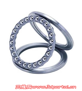

7、推力球轴承5 U  i% I$ S7 ?6 c6 n4 _) c
" E3 J/ ], I& V, M$ { 捕获7.PNG ; q* @' W( x; C( P; O; s7 q, V+ p
* ]1 L4 Z1 v4 H( n% e; M
  推力球轴承由一列钢球(带保持架)、一个轴圈(与轴紧配合)和一个座圈(与轴有间隙而与轴承座孔紧配合)组成,钢球在轴圈和座圈之间旋转。只能承受一个方向的轴向载荷,不能承受径向载荷。由于轴向载荷是均匀地分布在每个钢球上,故载荷能力较大;但工作时,温升较大,允许极限转速较低。8 W$ j! P, }. K- Q! D5 F
  推力球轴承不能限制轴或外壳的径向移动,但可限制轴和外壳一个方向的轴向移动,因此,此类轴承通常与深沟球轴承联合使用。安装时,轴和外壳孔的轴线必须保持同心,否则将由于应力集中引起轴承过早损坏。为了消除这一不良现象,可在座圈外径和外壳孔之间留0.5~1mm的径向间隙。轴中心线与外壳支承面应保证垂直,不允许轴发生倾斜和挠曲,否则也会由于载荷分布不均匀引起轴承过早损坏。为消除轴承轴线的倾斜,可在座圈的支承表面上垫以弹性材料,如耐油橡皮、皮革等,或采用带球面座的推力球轴承。
2 V# {! ^# r5 I& a  推力球轴承是分离型轴承,根据其结构形式分为单向推力球和双向推力球轴承。单向推力球轴承可承受一个方向的轴向载荷,双向推力球轴承可承受两个方向的轴向载荷。它们均不能承受径向载荷。推力球轴承还有带座垫的结构,由于座垫的安装面呈球面形,故轴承具有调心性能,可以减少安装误差的影响。# e; B+ R  R: H
推力球轴承主要应用于汽车、机床等行业。7 w, e6 A1 `7 P& a: C4 \# \

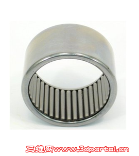

+ h8 Q7 Y& @" F: n8 N( w" W" v10、滚针轴承
. |8 o7 B- P( l
: }+ P2 p* D+ C# b8 S 捕获10.PNG ; l; K5 V6 F6 F$ b8 n
4 w% \/ X; l+ n3 D7 F
  滚针轴承是带圆柱滚子的滚子轴承,相对其直径,滚子既细又长。这种滚子称为滚针。尽管具有较小的截面,轴承仍具有较高的负荷承受能力,因此,特别适用于径向空间受限制的场合。
' v8 R1 z8 P. k+ b  滚针轮廓面在近端面处稍微收缩。滚针和滚道线接触修正的结果可避免产生有破坏性的边缘应力。可用于一般工程的轴承,如:敞开式冲压外圈滚针轴承(1)、封闭式冲压外圈滚针轴承(2)、具内圈滚针轴承(3)和不具内圈滚针轴承(4)外,还有各种类型的滚针轴承,有:1、滚针保持架组件2、无挡边滚针轴承3、自调心滚针轴承4、组合滚针/球轴承5、组合滚针/推力球轴承6、组合滚针/圆柱滚子推力轴承。
! Z) ]8 ]6 @' U# J8 z  冲压外圈滚针轴承为具薄型冲压成型外圈的滚针轴承。其主要特点是截面高度很低而承受负荷能力较高。主要用于结构紧凑、价格便宜且轴承箱内孔不能作为滚针保持架组件滚道的轴承配置。轴承与轴承箱须以干涉配合方式安装。若可省去箱肩、止动圈等轴向定位功能,那么,轴承箱内孔可做得极简单及经济。! _; D+ Y) Q1 E
  装在轴端的冲压外圈滚针轴承有双侧敞开式(1)和单侧封闭式(2)。封闭冲压外圈的基端面可以承受不大的轴向引导力。( H% e7 t. g: a4 s) p# w
