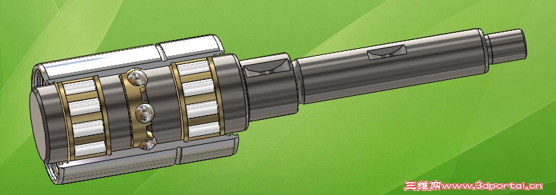

小弟画的轴连轴承,

这样的轴承没见过,多谢分享,还请介绍一下这种轴承用在什么地方。

三楼的挺专业,见多识广,这时汽车风扇离合器轴承,
 楼主| 发表于 2015-2-12 09:50:06 | 显示全部楼层 来自: 中国江苏徐州
保持架为增强尼龙+玻璃丝,不是黄铜的
发表于 2015-2-14 07:57:30 | 显示全部楼层 来自: 中国山东淄博
设计的不错,轴的键槽可以用拉伸切除,倒角不对,WR5180325可能是最大的轴连轴承了吧。
发表于 2015-2-14 08:02:08 | 显示全部楼层 来自: 中国山东淄博
滚子保持架的做法不好,用草图陈列不方便更改。
 楼主| 发表于 2015-2-14 08:03:36 | 显示全部楼层 来自: 中国江苏徐州
是我们公司开发的最大轴连轴承了,此产品已批量生产,哪处倒角不对啊
