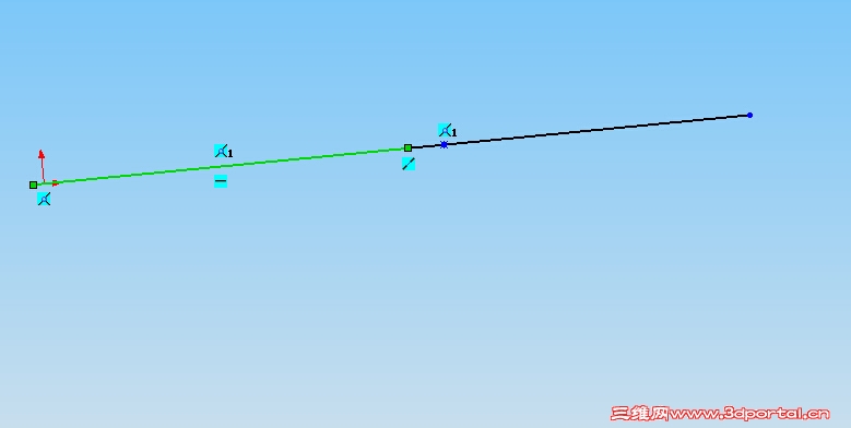

这黑色的草图线 怎样可以分开两段   ??$ W& C' |4 e) |/ i- {

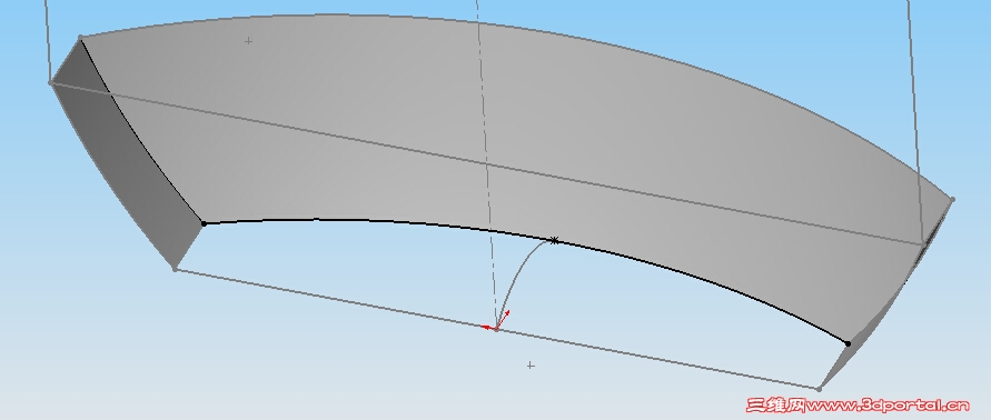

草图绘制
这线段怎样可以分开两段了  ! c  ^6 Y8 A6 ?3 u- d0 T

寂静天花板 发表于 2015-2-12 10:16 static/image/common/back.gif& u* a$ Y  \( P+ \$ i% O2 @
加草图点,再使用分割工具
8 b1 h0 j5 J5 ^- ]; C3 I3 F9 ^
懂怎样做了
% g0 C0 H  D: ~4 |/ l
发表于 2015-2-18 10:47:15 | 显示全部楼层 来自: 中国河南洛阳
直接使用分割工具,若不想在一直线,取消共线
发表于 2015-2-18 14:25:03 | 显示全部楼层 来自: 中国北京
0 K! v0 B; i8 r' ~加草图点,再使用分割工具
发表于 2015-2-21 10:10:41 | 显示全部楼层 来自: 中国山东青岛
在solidworks2015里面直接使用草图工具里面的分割实体就可以了,别的版本不清楚
