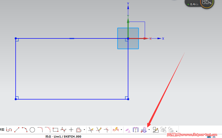

草图绘制时,尺寸是自动标注的,如何快速隐藏尺寸?
& v7 s1 b9 k. V$ |' c  ^2 r% m) \7 Z7 L7 X' L) V+ J2 n8 Q
如下图:7 a. P! p+ t7 A) O, U. B
2 I) q4 U% c: P. f% Z如果用Ctrl+W快捷键,选择草图尺寸隐藏后,继续画草图,新的尺寸还是会继续出现,大家平时如何操作的呢?) y$ f' S/ d2 m+ s1 J
3 d( [* K0 ], f" u
草图绘制的尺寸环境,如何设置比较好?

把自动标注取消。

连续自动标注尺寸 取消
