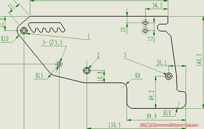

这个各工程图不知道怎样做最好了...  1 2 3  这三个位置都是  A-A剖面  但图纸如果做多了 剖面线很繁琐  请问这怎样表达图纸更好了??7 Y' [& C0 ?9 ^; h7 Q

在局部剖视下面注上1、2、3处结构相同即可。如果不同的孔型号较多,可以用不同的记号区分。可参见标准中多孔的尺寸标注办法。
( q& H: J  u5 ]% w4 l; S2 w不同的则另外加剖视图。

用3D十平面更易表达

相同的孔只出一个局部剖面图:

你这才哪到哪,重型装备图纸上的剖面图更多,识图者如果看不懂,那是他水平不行。
6 D0 t. ?- B4 S小的公司 一些技术人员不一定有很好的知识  但他们的动手能力比很多有知识的人强  有时觉得能做到事就不错了  不明白 尽量多做几张图纸或者 做几个3D的图让他们更加的明白

你上面标示了1,2,3 下面又是A-A刨面, 不对吧。上面如果是同一类型,都标一种标示,下面剖视图再统一标示 这才看得懂。
: X+ {  l* d( o( M1 i4 N; Q* U0 C顺便问下上面1,2,3这种结构干什么用的? 没看剖视图时候以为是沉头螺孔。
