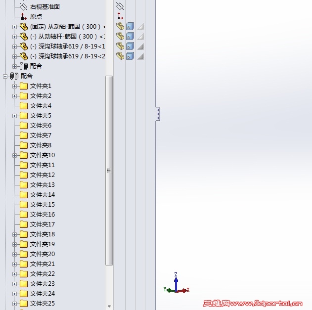

我在装配过程中,因为有很多零件,所有装配也有很多,我想在配合中快速找到其中两个零件的所有装配,怎么弄。刚学solidworks,有点生疏。如图
2 @' E6 J! c$ v; p5 P

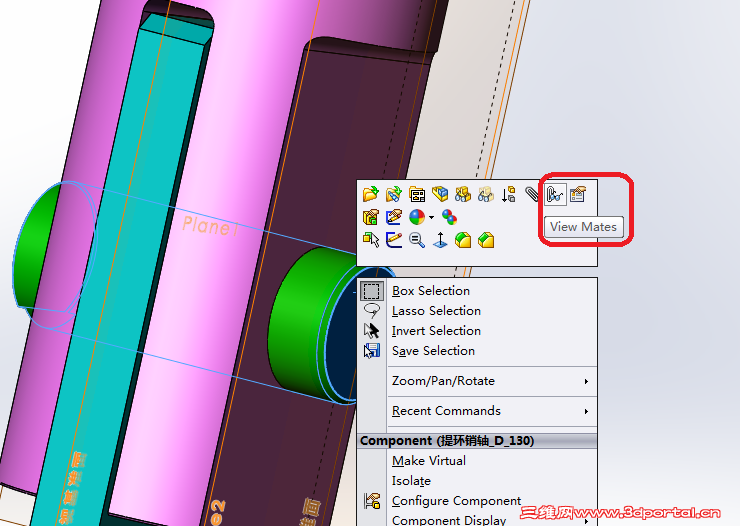

发表于 2015-2-28 08:57:31 | 显示全部楼层 来自: 中国辽宁盘锦
如图,点选零件右键
 楼主| 发表于 2015-3-2 11:58:43 | 显示全部楼层 来自: 中国北京
阿帕奇 发表于 2015-2-28 08:57 static/image/common/back.gif  b* h; I3 B6 t. i6 j
如图,点选零件右键
1 I" w8 T1 ^" ?3 H9 w
好,找到了3q
