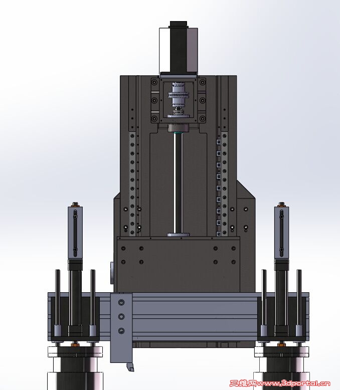

SolidWorks中装配体motion运动仿真中,为什么装配体中源零件可以运动,但是由对称或者线性阵列生成的零件不能运动呢?
$ L  v5 x" g$ [7 @) |源文件太大了,无法上传啊。 对称生成的导轨都不运动啊。(对称零件都是在子装配体中生成的)难道我的软件有问题?
% E0 E) n7 O! M# k$ S( M2 H我想我知道了,对称零件是在子装配体中生成的,子装配体求解应用了柔性,对称生成的就不能动了,应该算是一个bug吧。
* C0 T* s4 a1 x7 g# }我试了一下如果是在装配体(不是在子装配)中生成的对称零件是可以动的。

2 f; h1 L: ~0 A源零件在运动,对称面也在运动,生成的镜像零件也应该运动啊。# f( X. Q9 a$ J; b* j
再就是,不在motion运动中时,拖动源零件时,由镜像或者阵列生成的零件也都跟在源零件一块运动。
6 a0 u, j  t) R# T1 v但是在motion运动仿真时,生成的镜像或者阵列生成的零件就不会跟着源零件一块运动。

) U* @8 s! \; C( X: v  |. k你求助不上传文件,无法证明你的说法。我这倒有一张动画,证明我的说法,蓝色齿轮镜向对称,看见箭头没, ...
9 e; k: `. i4 c( E. ^( @+ F- d' m
已上传图片。

, N" k8 C- p' f6 q2 f1 r/ U8 g左侧的导轨是由对称生成的,它咋不跟着源零件一块运动?

谢谢你了,没法上传400M的文件没法上传。
) ^! \: N( K  b左右导轨图。
0 t1 ~4 q* q8 D; k4 u7 o: Y我跟你说了不能移动你还不信,我给你做了一个简单的例子,你可以看看。在子装配体应用了柔性,对称件就是不能一块移动。见压缩文件。
