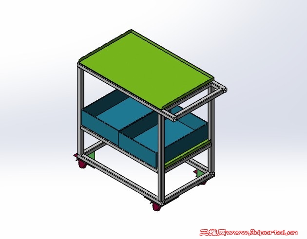

6 T+ D3 c& _: [3 Z/ C& A* c0 b求助,小车推到位后要求前后、左右不能偏移(固定死),怎样快速、牢固的固定推车呢?! H5 \  S' F% F) D$ c
 楼主| 发表于 2015-3-2 16:39:26 | 显示全部楼层 来自: 中国上海
因为要跟车间设备对接,所以固定要牢靠
 楼主| 发表于 2015-3-3 09:34:23 | 显示全部楼层 来自: 中国上海
地面上做轨道,轨道上做限位?

发表于 2015-3-3 10:13:07 | 显示全部楼层 来自: 中国江苏常州
某个设备上焊接个销轴
2 w: m- l" s2 p3 D你的推车的正面做个销轴孔! |; }. l% J1 _# n+ E; w
OK

感谢,
! C9 ]' X) U, `) C& z6 o* W设备上焊接个销轴,推车上做个销轴孔,当推车推过来销轴孔刚好卡到销轴里,是吗?

可以考虑用搭扣,方便快捷

& a3 X2 p; U0 G! K7 z可以考虑用搭扣,方便快捷
4 V1 a0 {6 i# q: @5 Z) c* x2 b5 T* U什么样的搭扣适合呢,能给张图片参考下吗
发表于 2015-3-3 15:04:35 | 显示全部楼层 来自: 中国河北沧州
种类太多,用什么样的要根据实际情况来选择
